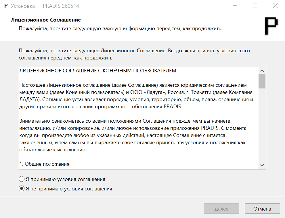

  • Принятие условий Лицензионного Соглашения

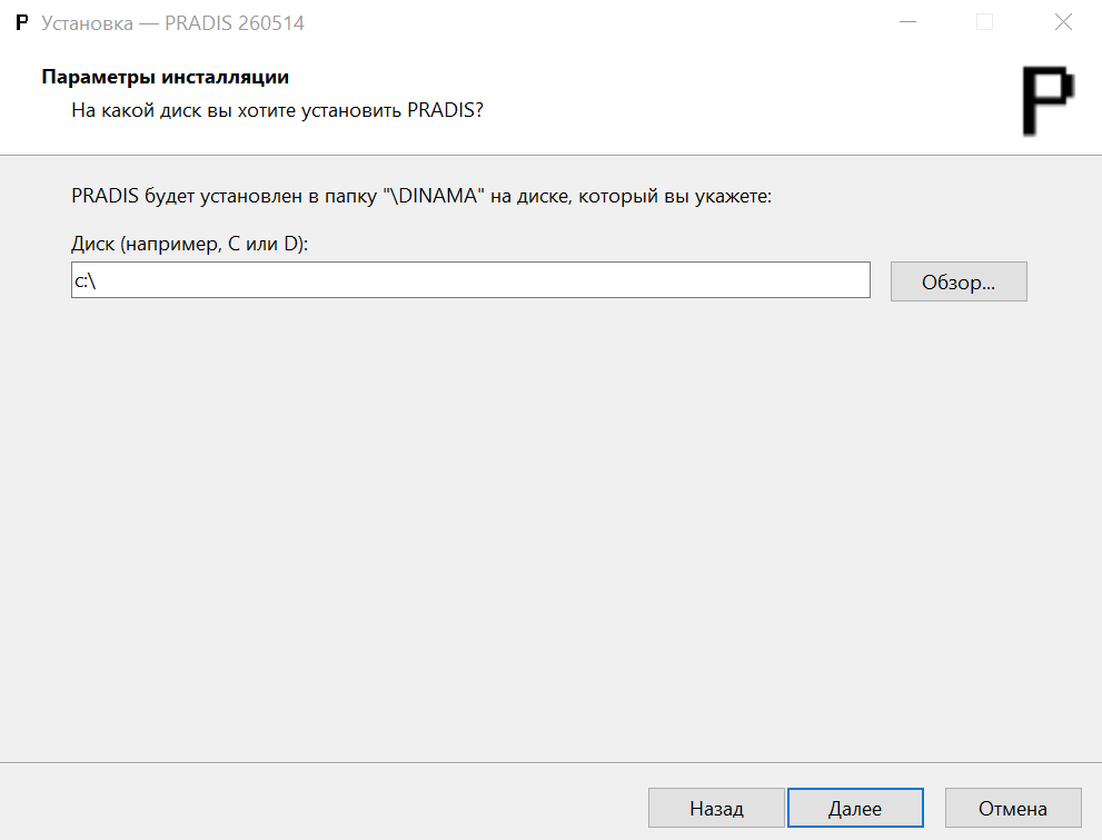

  • Выбор места установки PRADIS

  2. Выберите пункт Я принимаю условия соглашения и нажмите Далее.
  1. Выберите диск на который будет установлен PRADIS
    (приложение обязательно должно быть установлено в корень диска) и нажмите Далее

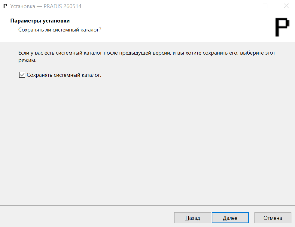

4. Выберите пункт (при необходимости) Сохранять системный каталог от предыдущих версий PRADIS и нажмите Далее

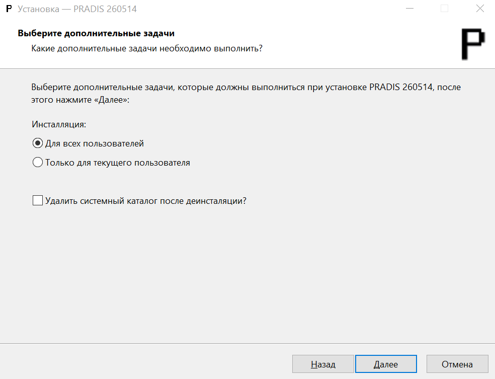

  1. Укажите параметры инсталляции для различных пользователей
  2. Выберите (при необходимости) пункт об `удалении системного каталога при деинсталляции
  3. Нажмите Далее

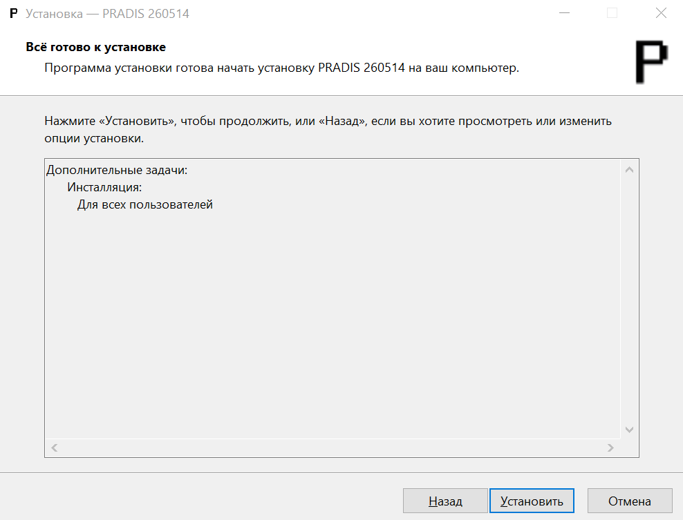

  1. Проверьте параметры инсталляции и нажмите Установить

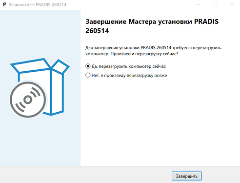

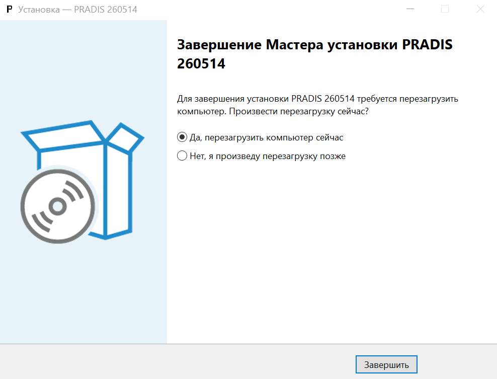

  1. Для завершения установки нажмите Завершить. Далее перезагрузите рабочую машину.
  1. Готово!

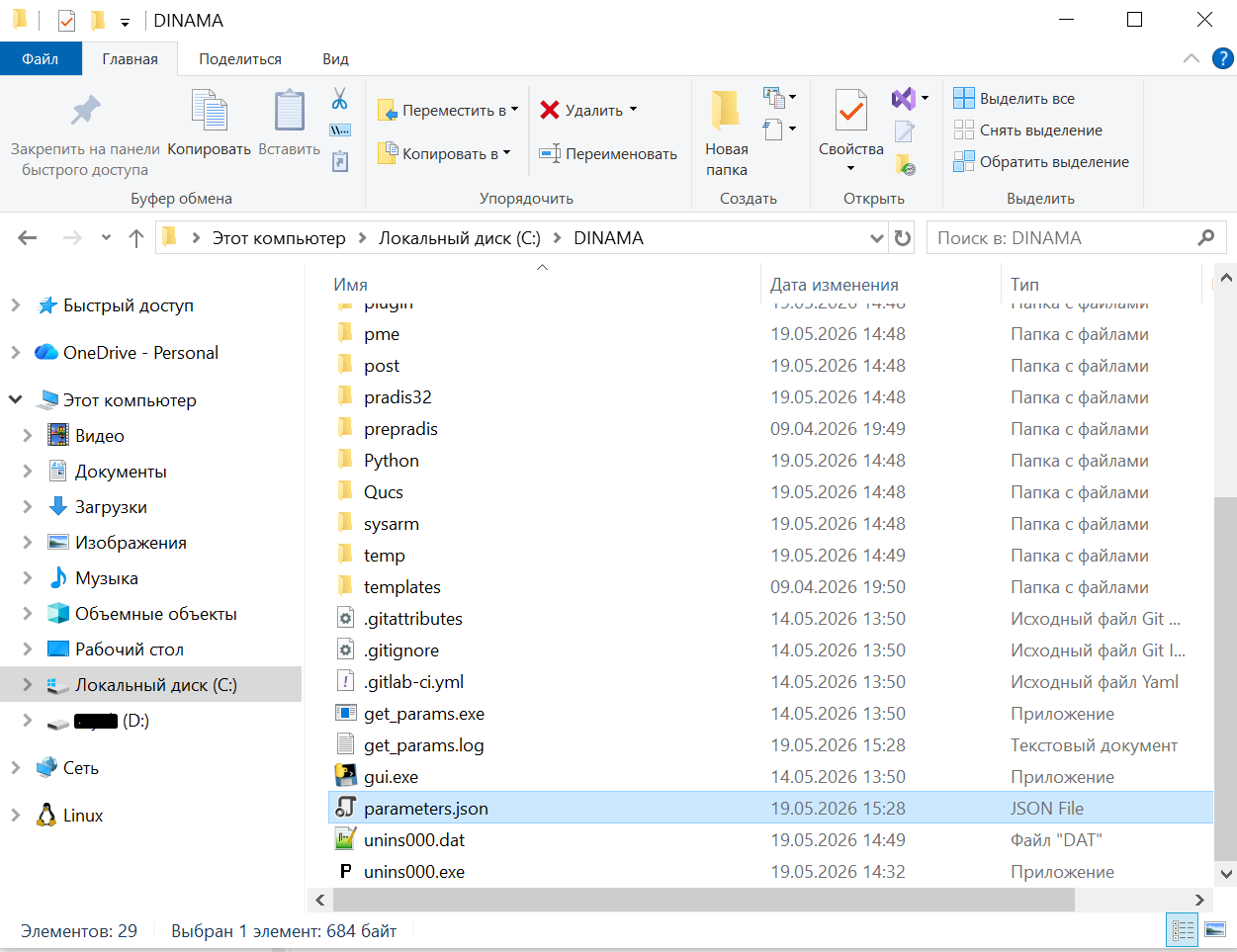

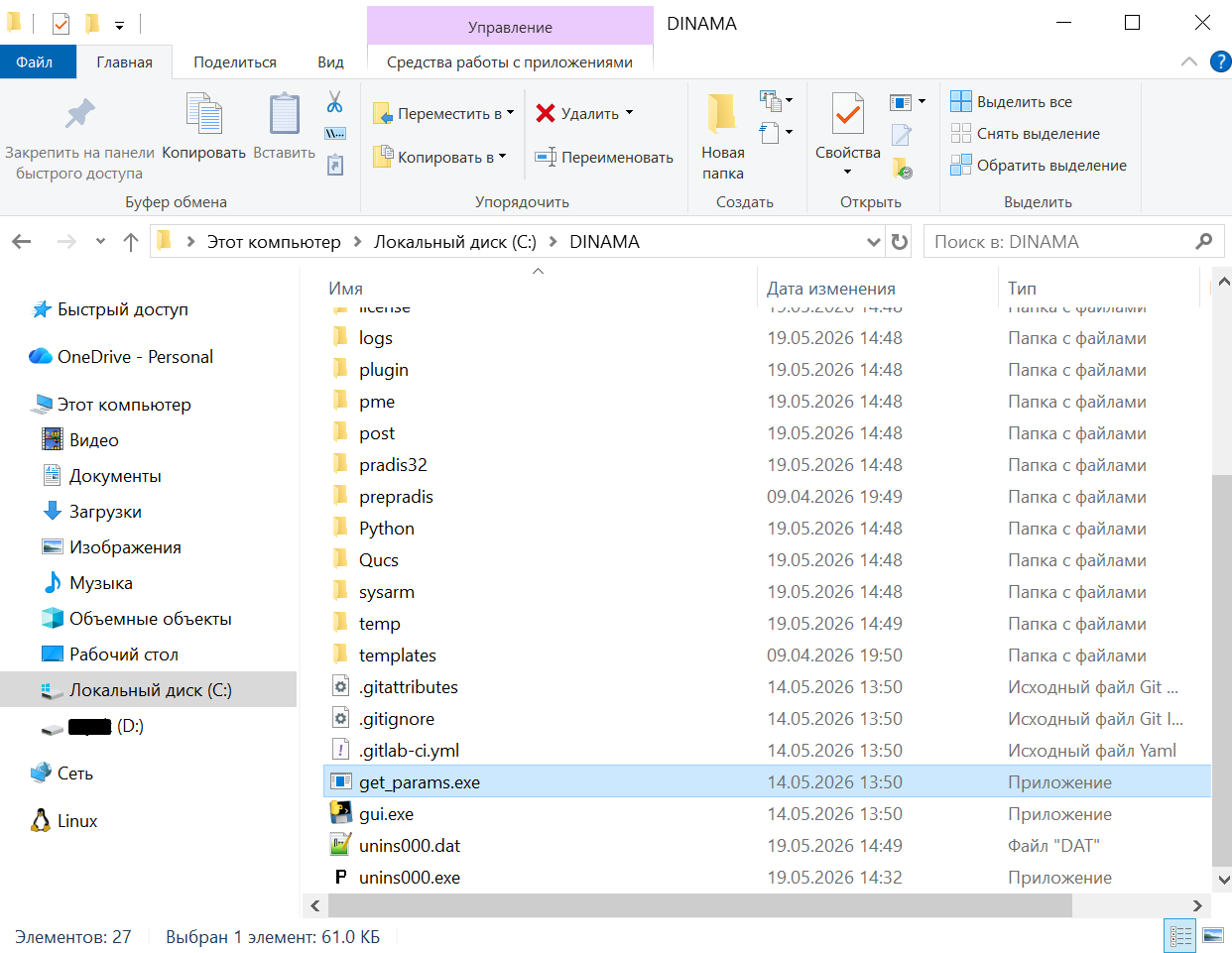

3. Генерация файла с конфигурацией компьютера Пользователя

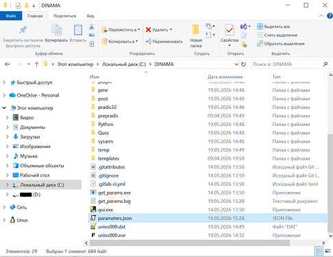

  1. После перезагрузки, в папке DINAMA необходимо запустить файл get_params
4. Передача файла конфигурации и получение файла лицензии
  1. Сгенерированный файл parameters.json необходимо передать по электронной почте в техподдержку PRADIS или личному менеджеру, предоставившему дистрибутив PRADIS.

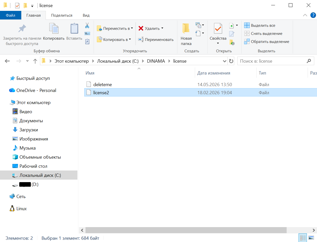

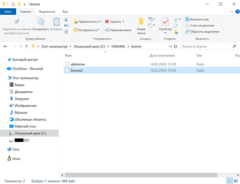

  1. Далее в ответ будет выслан сгенерированный под ваше рабочее место лицензионный ключ. Полученный файл ключа license2 необходимо поместить в папку DINAMA\License

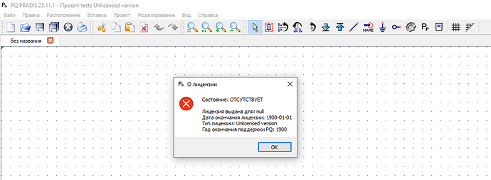

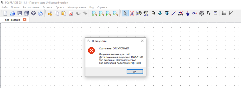

5. Проверка лицензионного ключа

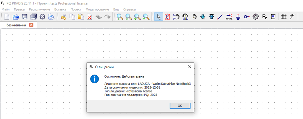

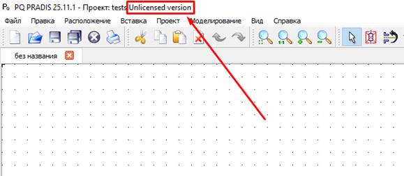

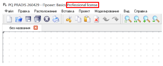

  • После запуска программы в заголовке окна препроцессора отображаются данные о типе действующей лицензии или ее отсутствии информация, если лицензионный файл отсутствует или срок его действия истек.

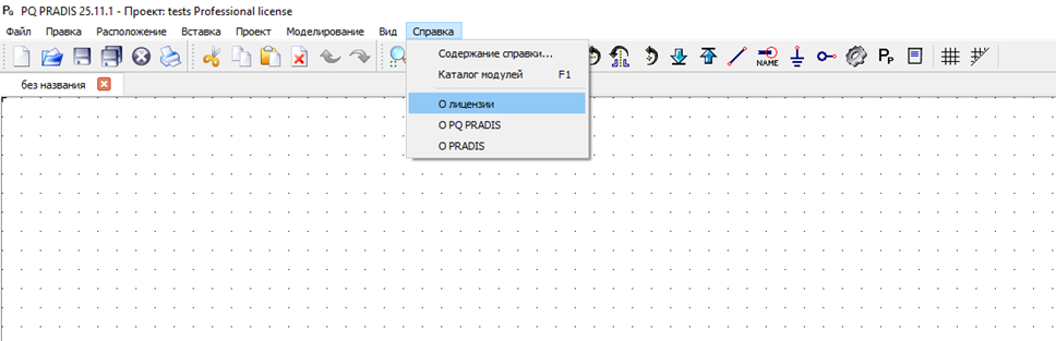

  • В открывшемся окне препроцессора PRADIS в меню Справка выберите вкладку «О лицензии».
  • В окне «О лицензии» выводится вся информация о текущей лицензии и сроке ее действия».
Отсутствие лицензии
  • Если есть какие-то проблемы с лицензионным ключом (неверный ключ; отсутствует ключ; истек срок действия ключа), то в заголовке окна препроцессора и во вкладке «О лицензии» будет появляться сообщение об отсутствии лицензии.
  • Для исправления проблем с лицензионным ключом обратитесь по электронной почте в техподдержку PRADIS или личному менеджеру, предоставившему дистрибутив PRADIS.
