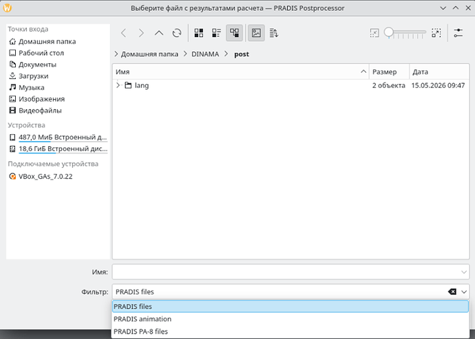

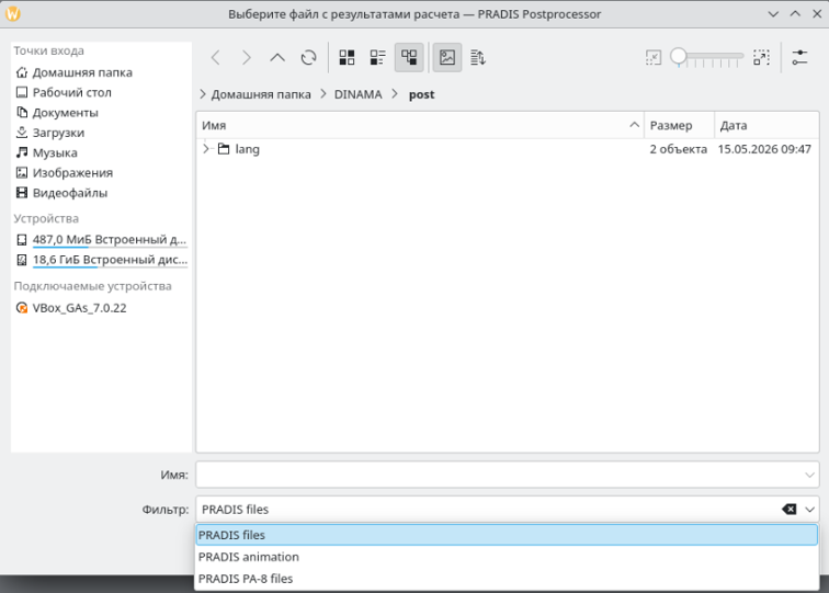

Кнопка открытия файла результатов расчетного проекта
Кнопка предназначена для открытия файла с результатами расчетного проекта.
После нажатия кнопки открывается окно выбора файла, через которое пользователь может загрузить результаты расчетов для последующего анализа и визуализации.
Рисунок 37 – Кнопка открытия файла результатов расчетного проекта

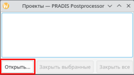

Команда «Открыть»
Рисунок 51 – Команда «Открыть»
Команда открывает ранее созданные файлы результатов расчетных проектов, включая файлы анимации результатов расчета.
Данная команда также может быть выполнена:
  • через вкладку меню «Файл»;
  • посредством нажатия соответствующей кнопки на панели инструментов.
Рисунок 52 – Открытие файла результатов расчетного проекта

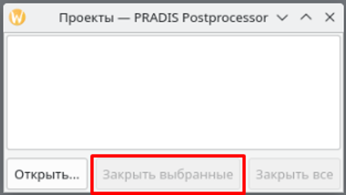

Команда «Закрыть выбранные»
Рисунок 53 – Команда «Закрыть выбранные»
Команда закрывает выбранный из списка файл результатов расчетного проекта.
При отсутствии открытых файлов результатов расчетов команда является неактивной.

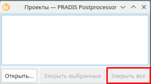

Команда «Закрыть все»
Рисунок 54 – Команда «Закрыть все»
Команда закрывает все открытые файлы результатов расчетных проектов.

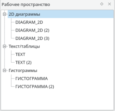

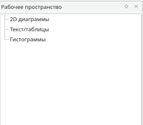

3.5 Окно управления рабочим пространством
Рисунок 55 – Окно управления рабочим пространством

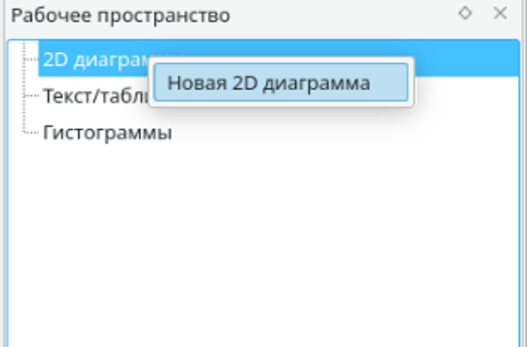

В данном окне настраивается необходимый пользователю состав окон в рабочем пространстве для визуализации результатов расчетов в виде диаграмм, гистограмм и текстовых таблиц.
Нажатие правой кнопкой мыши в дереве окна на заголовок «2D диаграммы» позволяет создать новое окно двумерной диаграммы в рабочем пространстве.
Рисунок 56 – Создание окна 2D диаграммы
Аналогичным образом через нажатие правой кнопкой мыши на заголовки «Текст. таблицы» и «Гистограммы» создаются новые окна с соответствующими типами визуализации результатов.
Созданные в рабочем пространстве окна отображаются в дереве окна управления рабочим пространством. В составе каждого окна отображаются имена переменных, выводимых в соответствующем окне визуализации.
Рисунок 57 – Дерево окна управления рабочим пространством

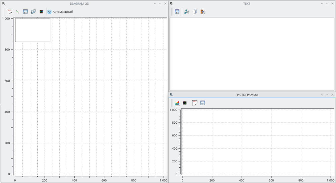

3.6 Окно рабочего пространства
Рисунок 58 – Окно рабочего пространства

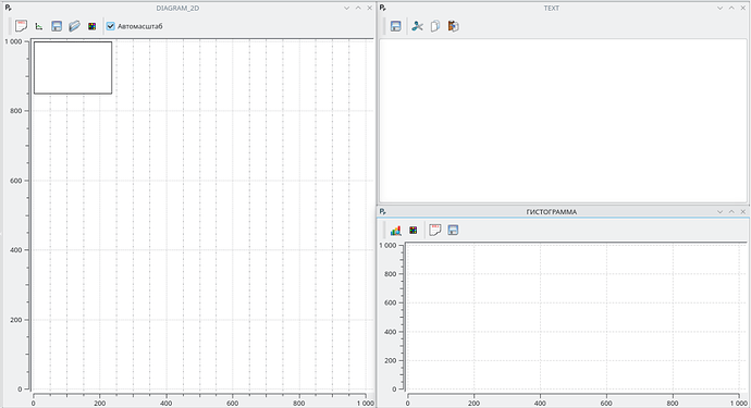

В рабочем пространстве располагаются все открытые окна визуализации результатов расчетов в виде диаграмм, гистограмм и текстовых таблиц.
Пользователь может самостоятельно настраивать расположение окон визуализации результатов и их размеры, сворачивать и разворачивать окна, а также выполнять настройку параметров визуализации для каждого окна.
3.6.1 Окно 2D диаграммы

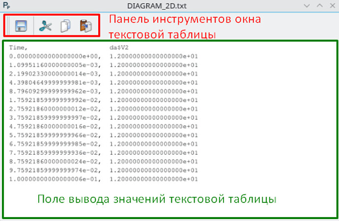

Команда «Текстовая таблица»
Рисунок 59 – Команда «Текстовая таблица»
Команда открывает в рабочем пространстве окно с данными двумерной диаграммы в виде текстовой таблицы.
Новое окно с текстовой таблицей автоматически добавляется в дерево окна управления рабочим пространством.

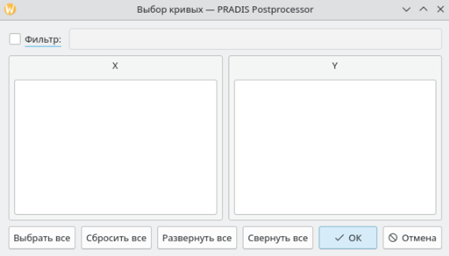

Команда «Выбрать кривые»
Рисунок 60 – Команда «Выбрать кривые»
Команда открывает окно со списком всех параметров, полученных в ходе расчета.
Рисунок 61 – Окно выбора кривых
В данном окне пользователь может настроить список параметров, выводимых в текущую диаграмму, с разделением по осям абсцисс и ординат.
Список параметров, отображаемых в диаграмме, автоматически обновляется в дереве окна управления рабочим пространством.

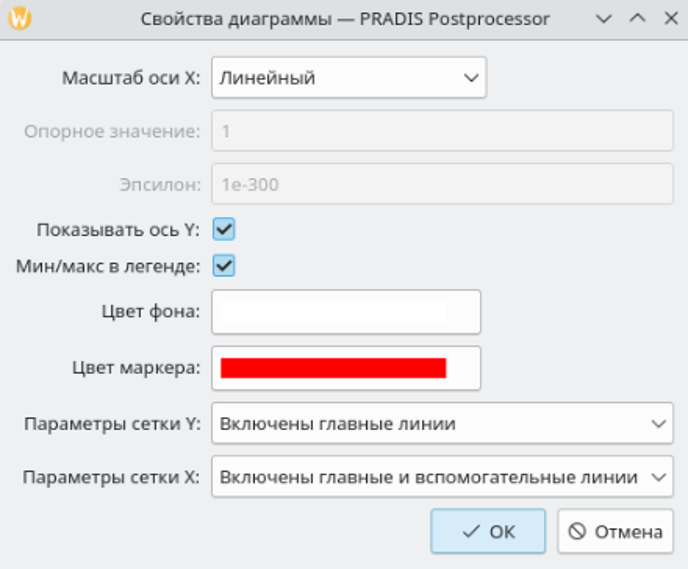

Команда «Свойства диаграммы»
Рисунок 64 – Команда «Свойства диаграммы»
Команда открывает окно графических настроек визуализации текущей двумерной диаграммы.
Рисунок 65 – Окно свойств диаграммы

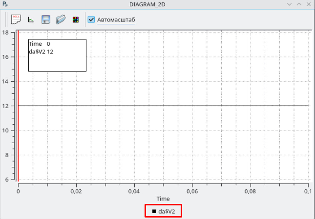

Команда «Автомасштаб»
Рисунок 66 – Команда «Автомасштаб»
Команда включает режим автоматического масштабирования результатов текущей двумерной диаграммы по минимальному и максимальному значениям отображаемых кривых.
По умолчанию данный режим включен.

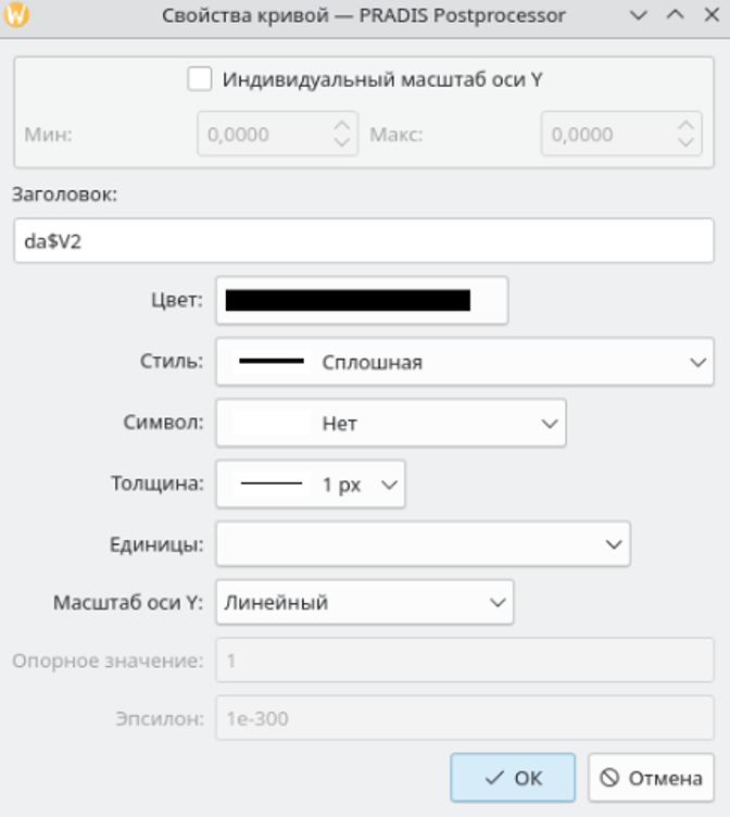

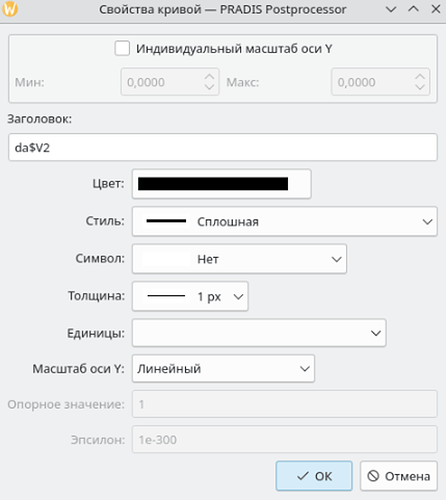

Настройка визуализации кривых
Окно настройки визуализации кривых вызывается нажатием на легенду кривой, расположенную в нижней части окна диаграммы.
Рисунок 67 – Вызов окна настройки кривой
В окне настройки кривой пользователь может:
  • изменить текст описания кривой;
  • настроить стиль отображения линии;
  • изменить толщину линии;
  • указать единицы измерения;
  • настроить масштабирование шкалы по оси ординат.
Рисунок 68 – Окно настройки визуализации кривой
3.6.2 Окно текстовой таблицы
Команда «Сохранить»
Рисунок 69 – Команда «Сохранить»
Команда сохраняет текущую запись текстовой таблицы в отдельный текстовый файл.
Команда «Вырезать»
Рисунок 70 – Команда «Вырезать»
Команда вырезает выделенную часть записи текстовой таблицы и помещает выбранные данные в буфер обмена.
После выполнения команды вырезанный фрагмент удаляется из текущей записи текстовой таблицы.
Команда «Копировать»
Рисунок 71 – Команда «Копировать»
Команда копирует выделенную часть записи текстовой таблицы в буфер обмена.
Скопированные данные могут быть использованы для последующей вставки в текстовую таблицу или другие приложения.
Команда «Вставить»
Рисунок 72 – Команда «Вставить»
Команда вставляет в текстовую таблицу данные, сохраненные в буфере обмена.
Вставка выполняется в текущую позицию курсора в окне текстовой таблицы.

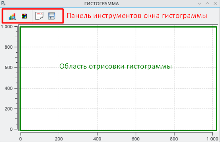

3.6.3 Окно гистограммы
Рисунок 73 – Окно гистограммы
Окно гистограммы предназначено для визуализации результатов расчетов в виде гистограмм.

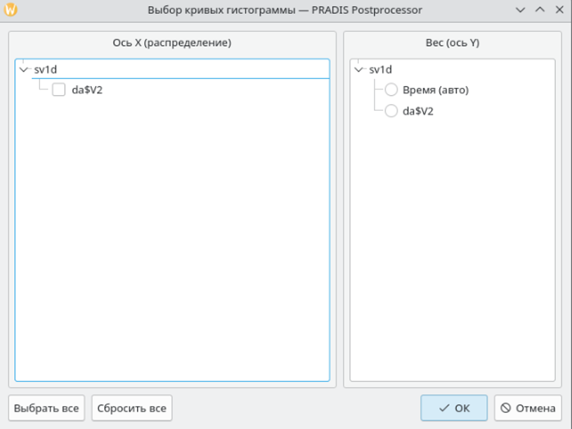

Команда «Выбрать кривые для гистограммы»
Рисунок 74 – Команда «Выбрать кривые для гистограммы»
Команда открывает окно со списком всех параметров, полученных в ходе расчета, для выбора параметров, которые необходимо визуализировать в виде гистограммы.
Рисунок 75 – Окно выбора параметров для гистограммы
В открывшемся окне пользователь может выбрать необходимые параметры расчета для отображения в текущей гистограмме.

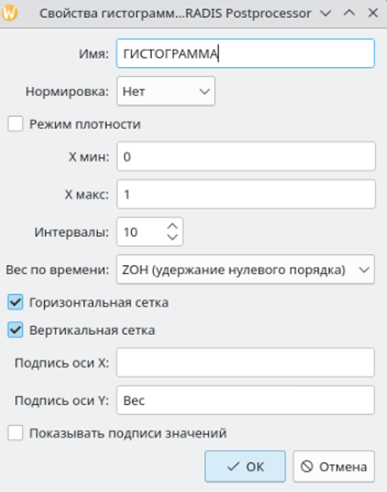

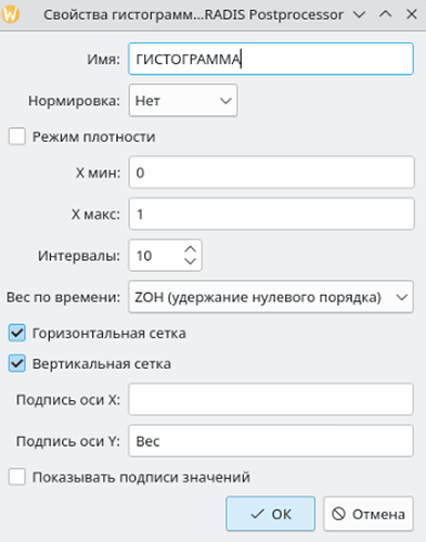

Рисунок 76 – Команда «Свойства диаграммы»
Команда открывает окно графических настроек визуализации текущей гистограммы.
С помощью данного окна пользователь может изменять параметры отображения гистограммы.

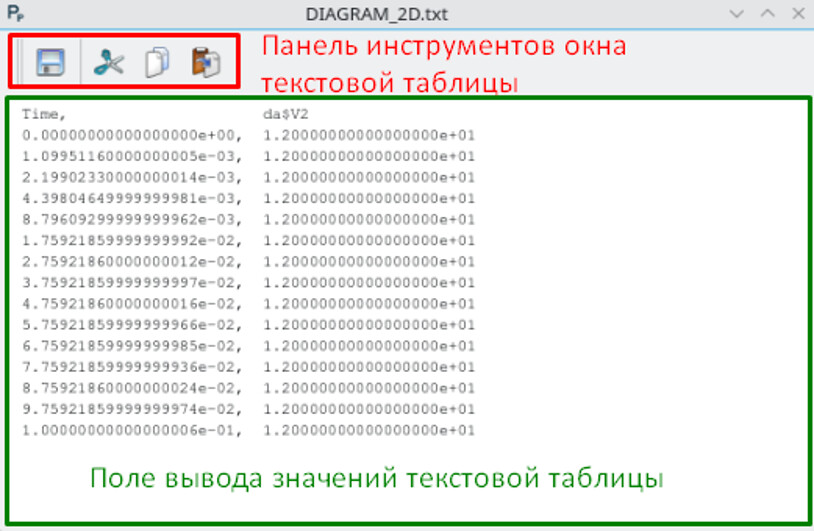

Команда «Экспорт данных в текстовую таблицу»
Рисунок 77 – Команда «Экспорт данных в текстовую таблицу»
Команда открывает в рабочем пространстве окно с данными гистограммы в виде текстовой таблицы.
Новое окно текстовой таблицы автоматически добавляется в дерево окна управления рабочим пространством.
