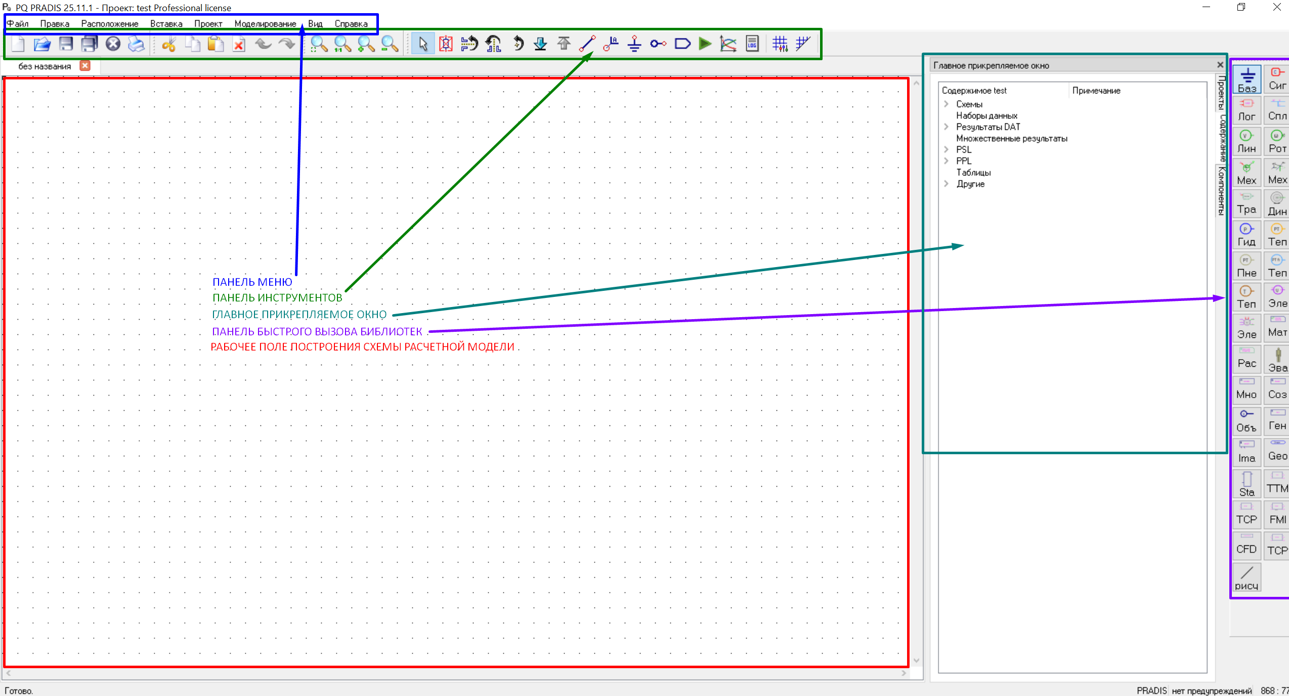

После запуска открывается главное окно препроцессора.
Рисунок 3 – Окно препроцессора

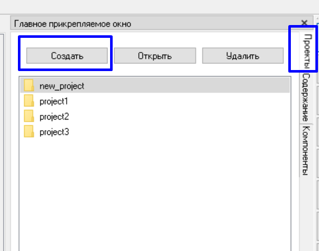

2.2 Создание проекта
На панели управления проектом в разделе «Проекты» (см. рисунок 4) необходимо нажать кнопку «Создать».
Рисунок 4 – Кнопка «Создать» в разделе «Проекты»
После этого откроется окно создания нового проекта.
Рисунок 5 – Диалог создания нового проекта
В открывшемся окне необходимо:
  • задать имя проекта;
  • при необходимости оставить или снять флажок «Открыть новый проект».
После ввода имени проекта кнопка «Создать» станет активной.
При установленном флажке созданный проект будет открыт автоматически сразу после создания.
Для создания проекта нажмите кнопку «Создать».
В главном прикрепляемом окне появится новый проект new_project.

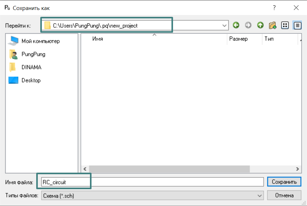

После выполнения команды откроется диалог сохранения файла.
В поле «Имя файла» следует ввести имя:
RC_circuit
Расширение .sch будет добавлено автоматически.
Рисунок 6 – Сохранение файла схемы

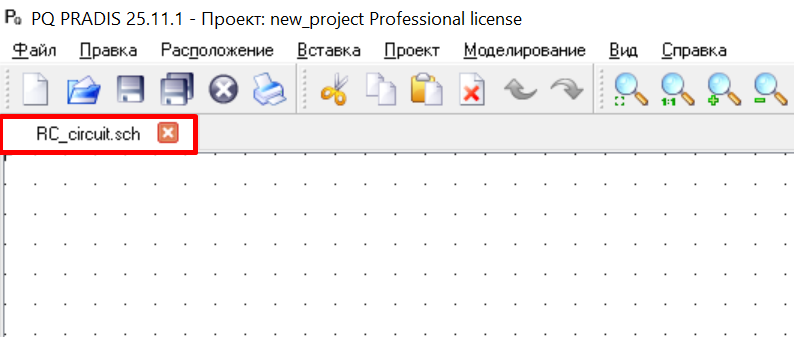

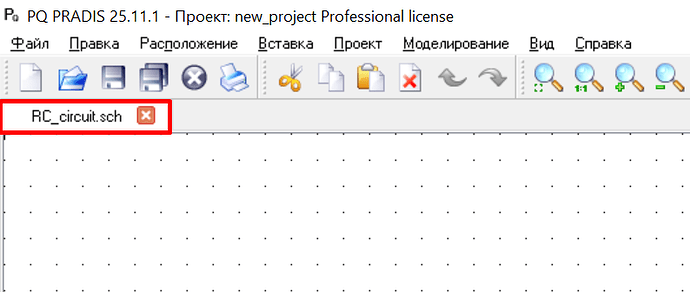

После нажатия кнопки «Сохранить» название файла RC_circuit.sch появится в левом верхнем углу рабочего поля.
Рисунок 7 – Созданный файл схемы

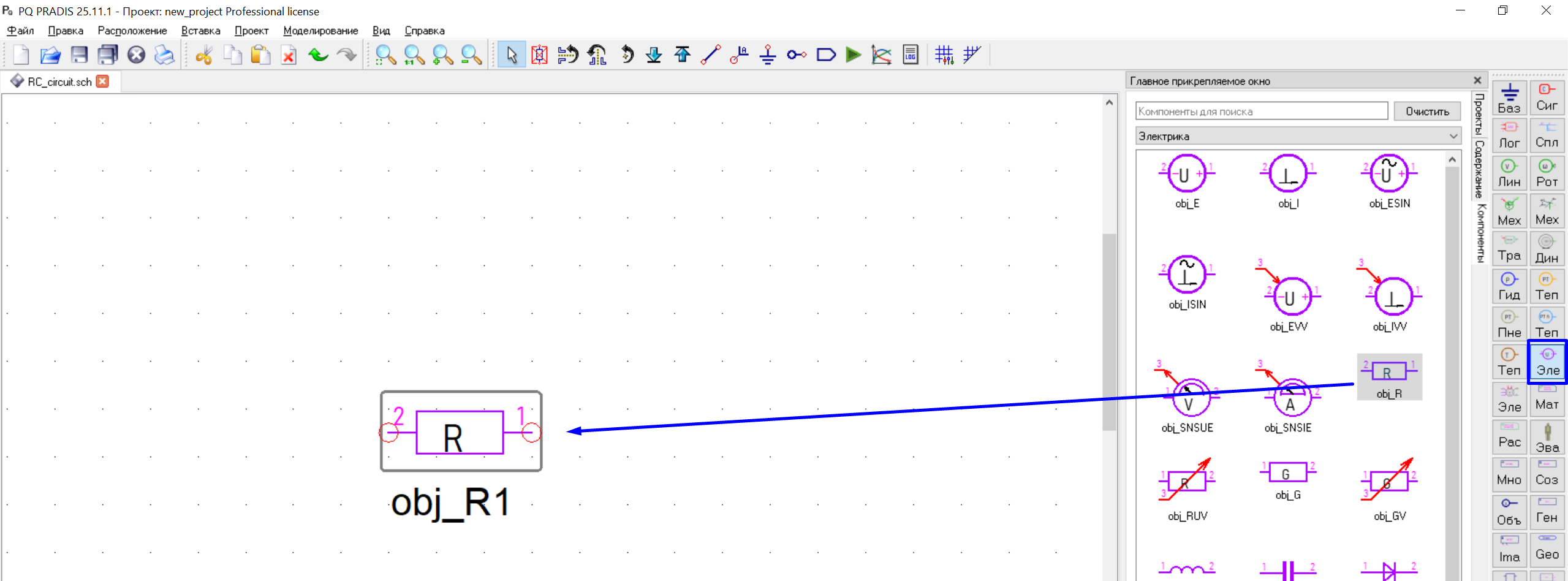

В правой части окна программы в разделе «Библиотеки» выберите библиотеку «Электрика».
После выбора библиотеки в рабочей области откроется список электрических компонентов, доступных для построения модели.

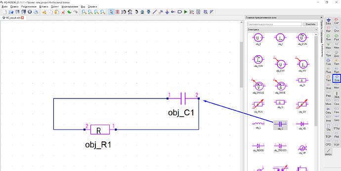

Из списка компонентов выберите элемент электрического сопротивления «R» и разместите его на рабочем поле модели.
При необходимости компонент можно повернуть нажатием правой кнопки мыши.
Рисунок 8 – Выбор библиотеки «Электрика» и добавление компонента электрического сопротивления

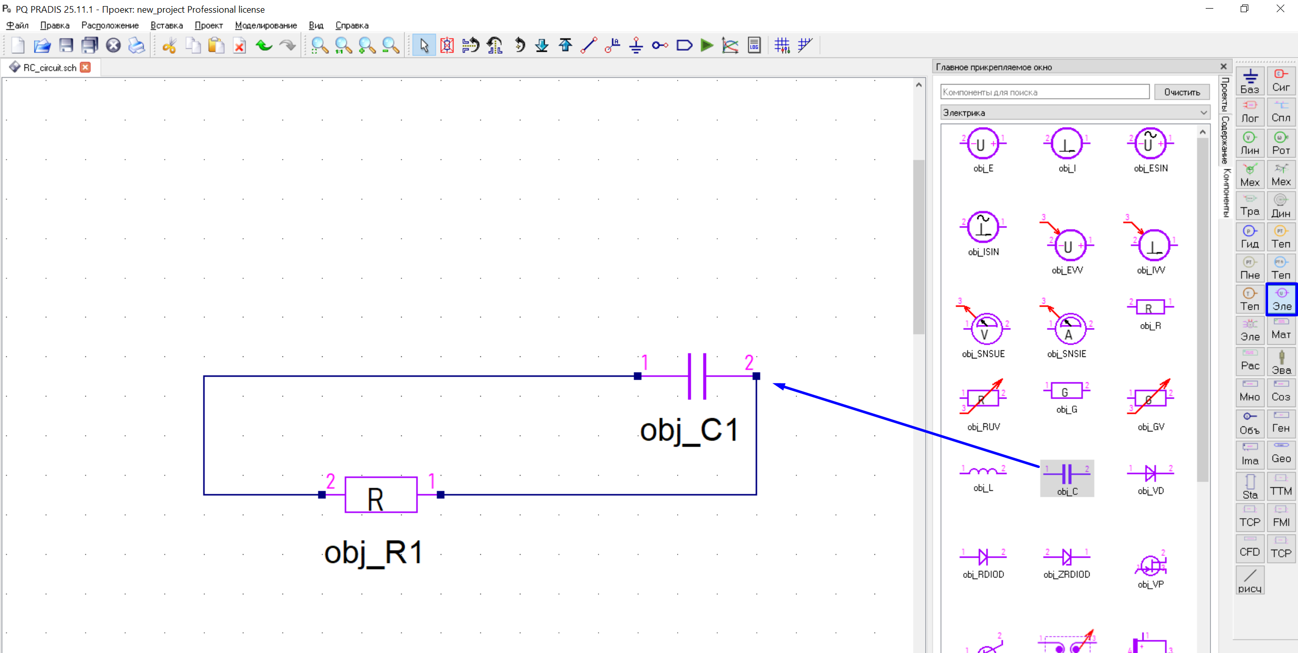

Далее аналогичным способом добавьте компонент электрической емкости «C» из библиотеки «Электрика».
После размещения компонентов необходимо соединить их между собой.
Для этого следует перейти в режим «Проводник», выбрав команду:
Меню → Вставка → Проводник
или нажав соответствующую кнопку на панели инструментов.
Рисунок 9 – Добавление компонента электрической емкости

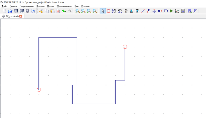

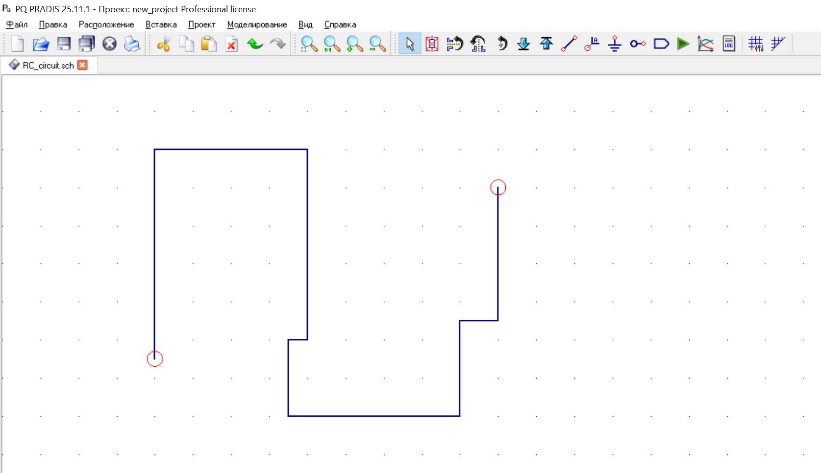

Для соединения компонентов необходимо последовательно соединить открытые порты элементов.
Соединение выполняется нажатием левой кнопки мыши на открытый порт с последующим проведением соединения к следующему порту.
После выбора начальной точки соединения программа автоматически переходит в режим эскизного построения проводника.
В процессе построения соединения сторону подвода проводника к конечной точке можно изменить нажатием правой кнопки мыши.
После выбора конечной точки необходимо нажать левую кнопку мыши. Между выбранными точками будет построен участок соединения.
Далее пользователь может продолжить построение следующего участка соединения.
Рисунок 10 – Построение соединений между компонентами
Для выхода из режима эскизного построения необходимо нажать клавишу Esc.
После первого нажатия появляется возможность выбрать новую начальную точку соединения.
Повторное нажатие клавиши Esc завершает работу режима «Проводник» и возвращает программу в режим выделения элементов схемы.

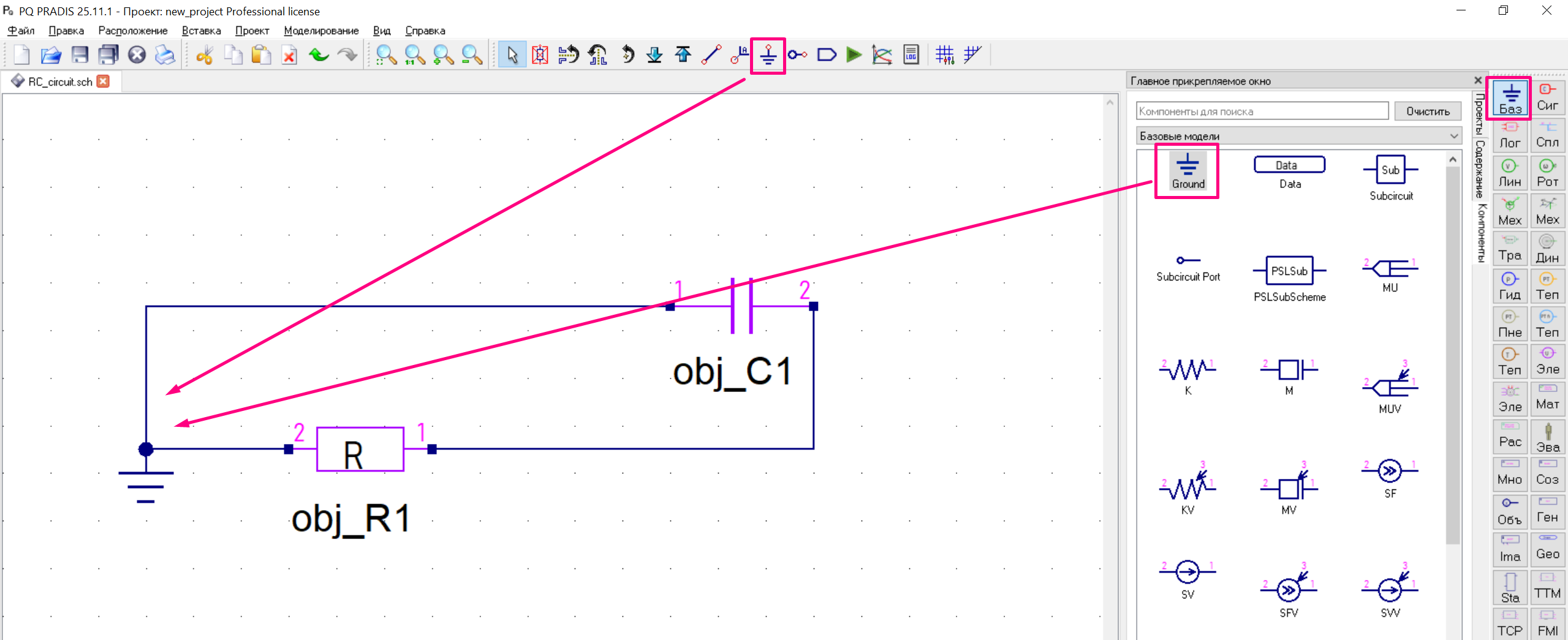

Продолжите построение модели, добавив компонент «Ground», который используется для задания электрического заземления цепи. Компонент располагается в библиотеке «Базовые компоненты», а также доступен в виде отдельной кнопки на панели инструментов.
Разместите компонент на рабочем поле модели, как показано на рисунке 11.
Рисунок 11 – Добавление компонента Ground

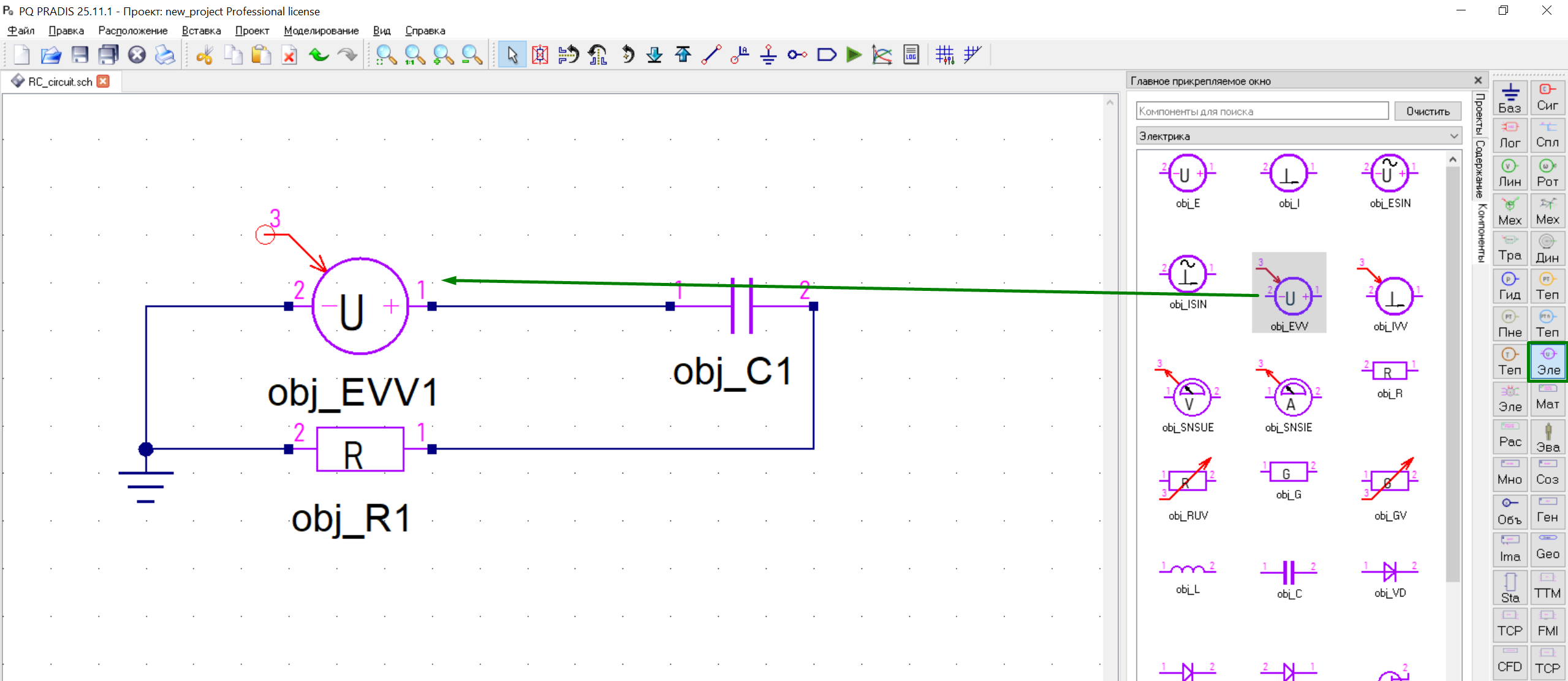

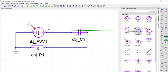

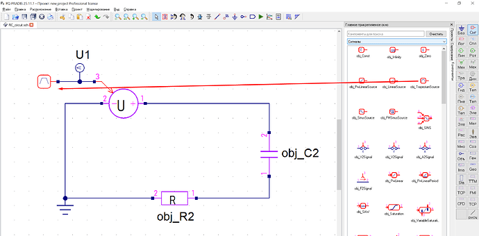

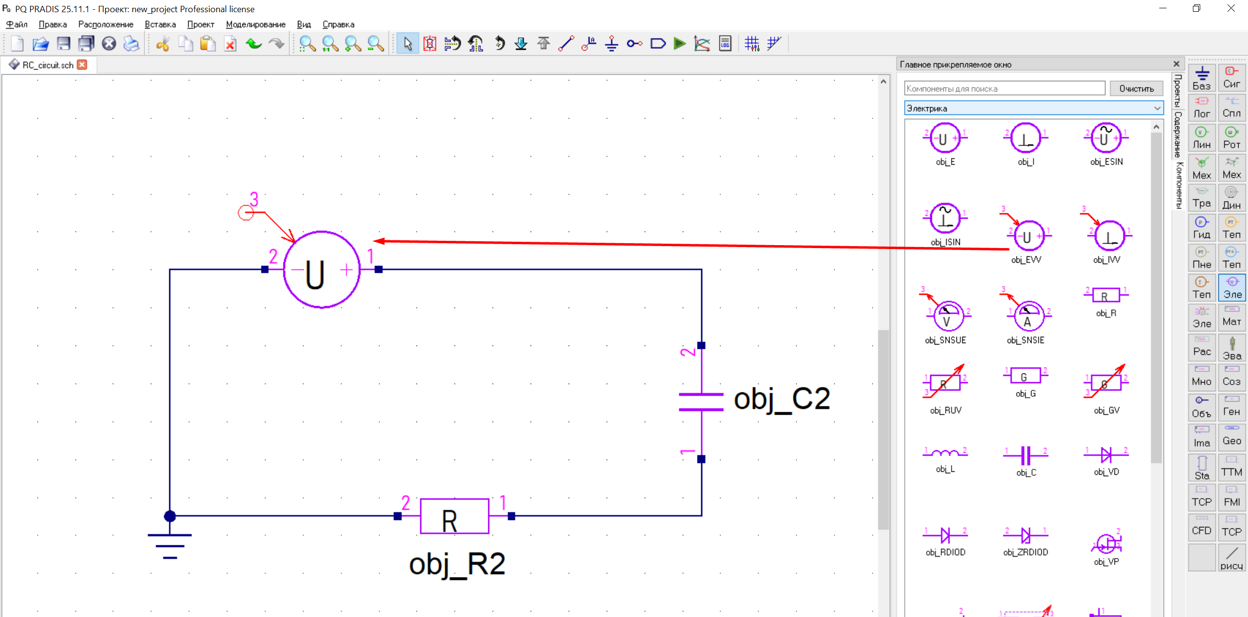

Затем выберите компонент управляемого источника напряжения «EVV», расположенный в библиотеке «Электрика», и разместите его на рабочем поле модели.
Рисунок 12 – Добавление управляемого источника напряжения

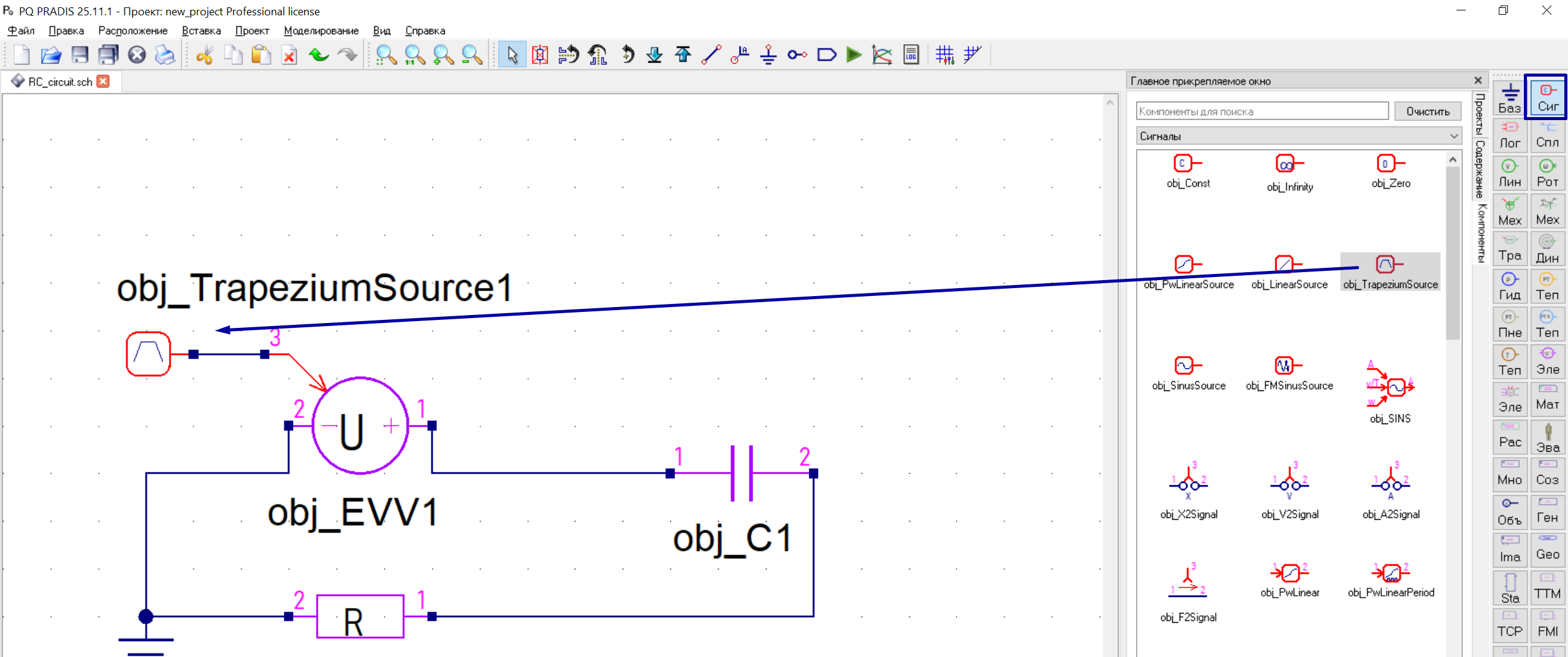

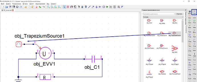

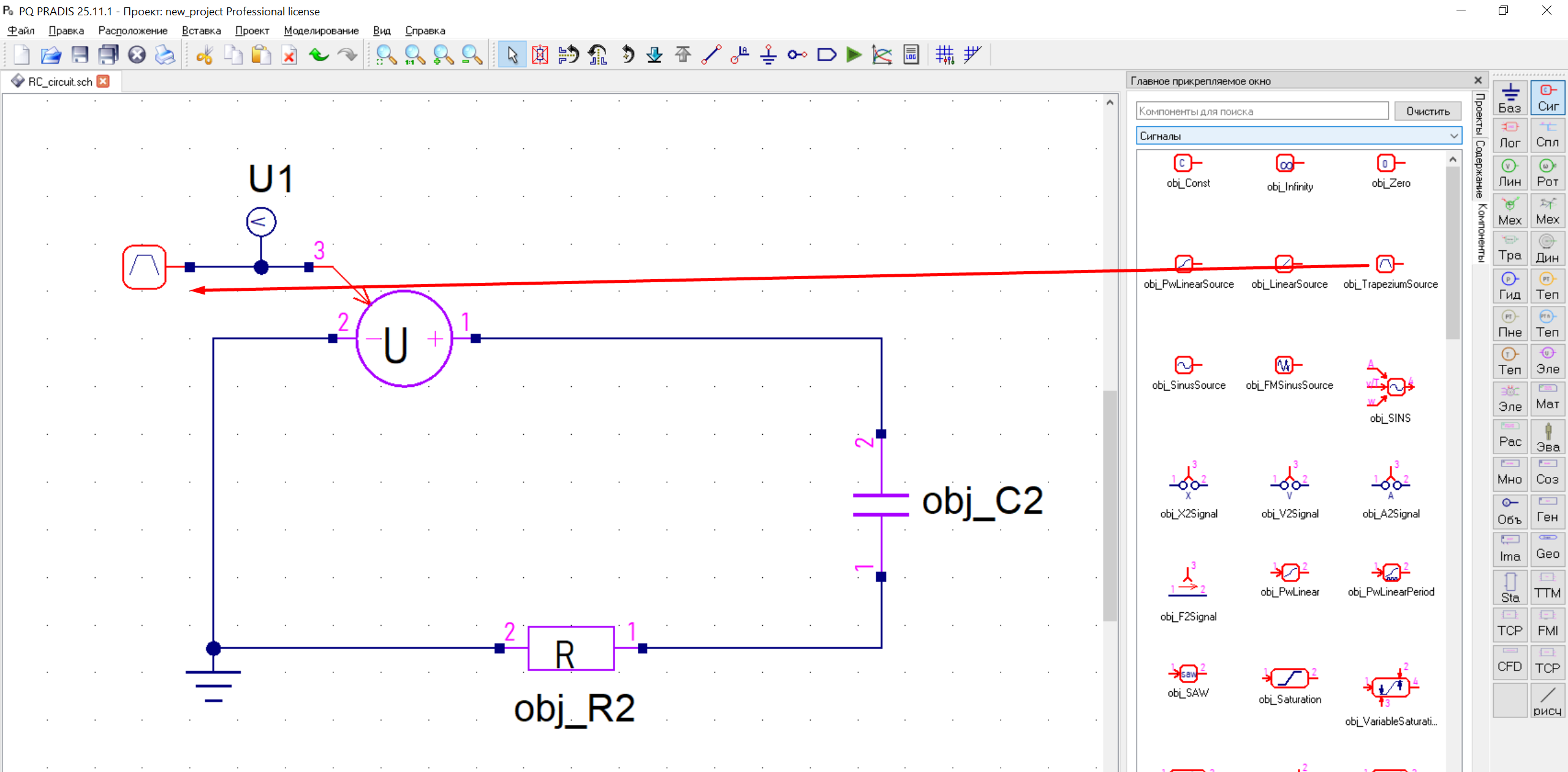

Далее добавьте к управляемому источнику напряжения компонент источника сигнала трапецеидальной формы «TrapeziumSource», который используется для формирования управляющего сигнала источника напряжения.
Параметры данного компонента будут рассмотрены при настройке входных данных модели.
Рисунок 13 – Добавление источника сигнала TrapeziumSource

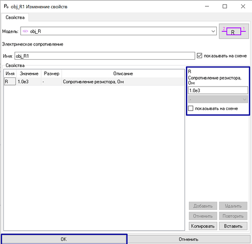

Для выполнения расчета указанные параметры необходимо задать в диалоговых окнах соответствующих компонентов схемы.

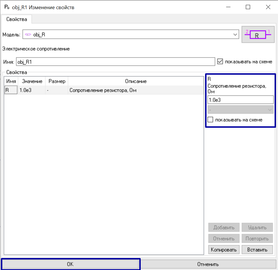

Для задания параметров элемента R1 («Сопротивление») дважды щелкните левой кнопкой мыши по компоненту R1.
Откроется диалоговое окно «Изменить свойства».
Во вкладке «Свойства» необходимо изменить значение параметра «Сопротивление резистора, Ом», установив значение:
1e3 Ом
Рисунок 14 – Настройка параметров элемента R1
После ввода значения нажмите кнопку «ОК» для сохранения изменений.
Для отмены внесенных изменений нажмите кнопку «Отмена».

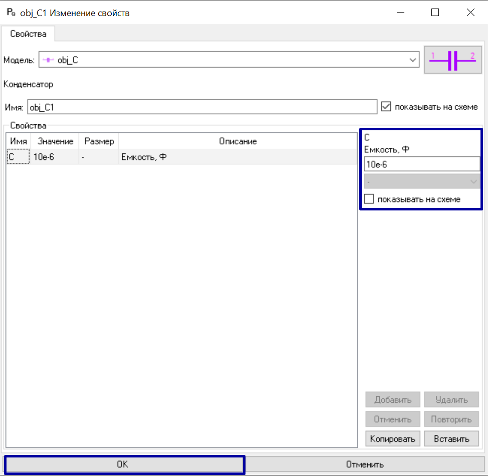

Далее откройте диалоговое окно компонента «C1».

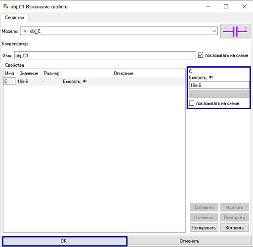

Во вкладке «Свойства» задайте значение параметра «Емкость, Ф»:
10e-6 Ф
Параметр «Начальное напряжение, В» оставьте равным:
0 В
Рисунок 15 – Настройка параметров элемента C1

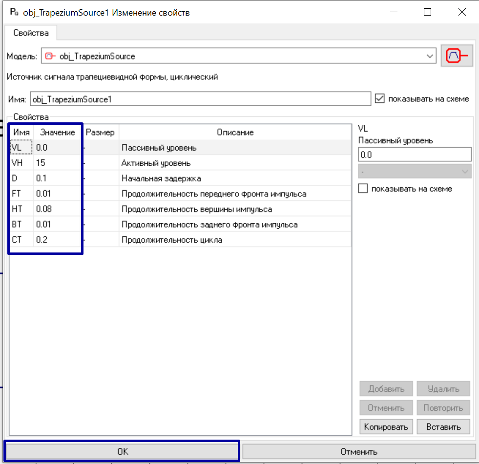

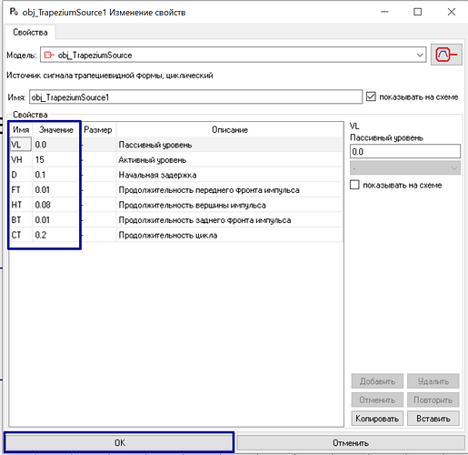

Затем откройте диалоговое окно компонента «TrapeziumSource1».
В открывшемся окне задайте параметры источника сигнала в соответствии с рисунком ниже.
Рисунок 16 – Настройка параметров элемента TrapeziumSource1

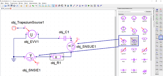

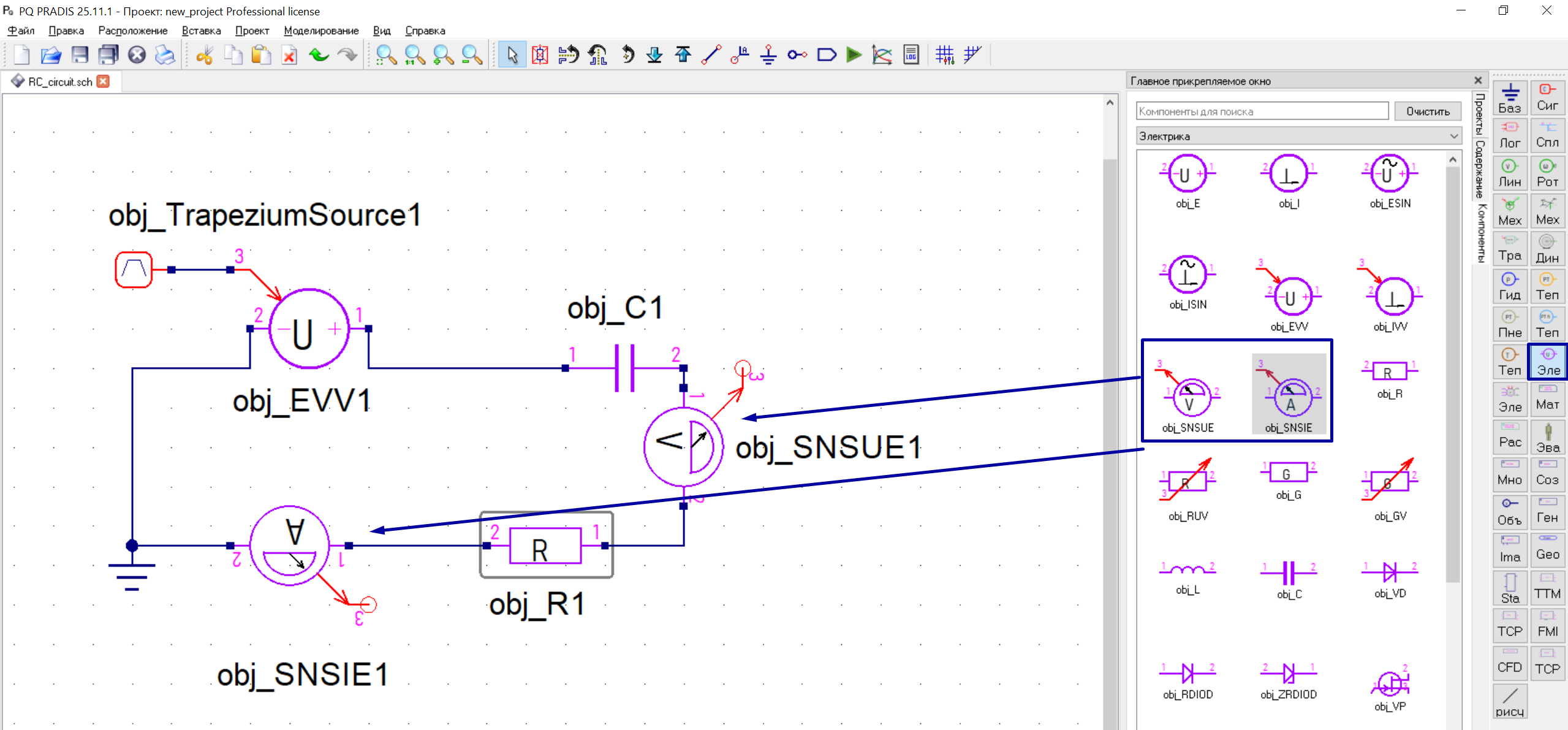

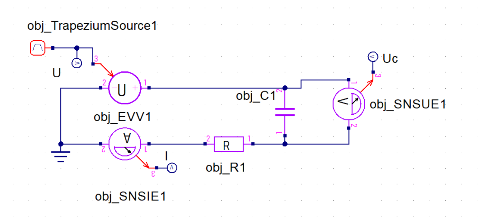

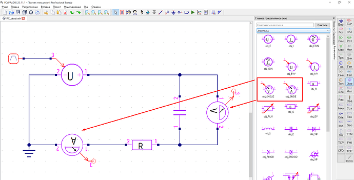

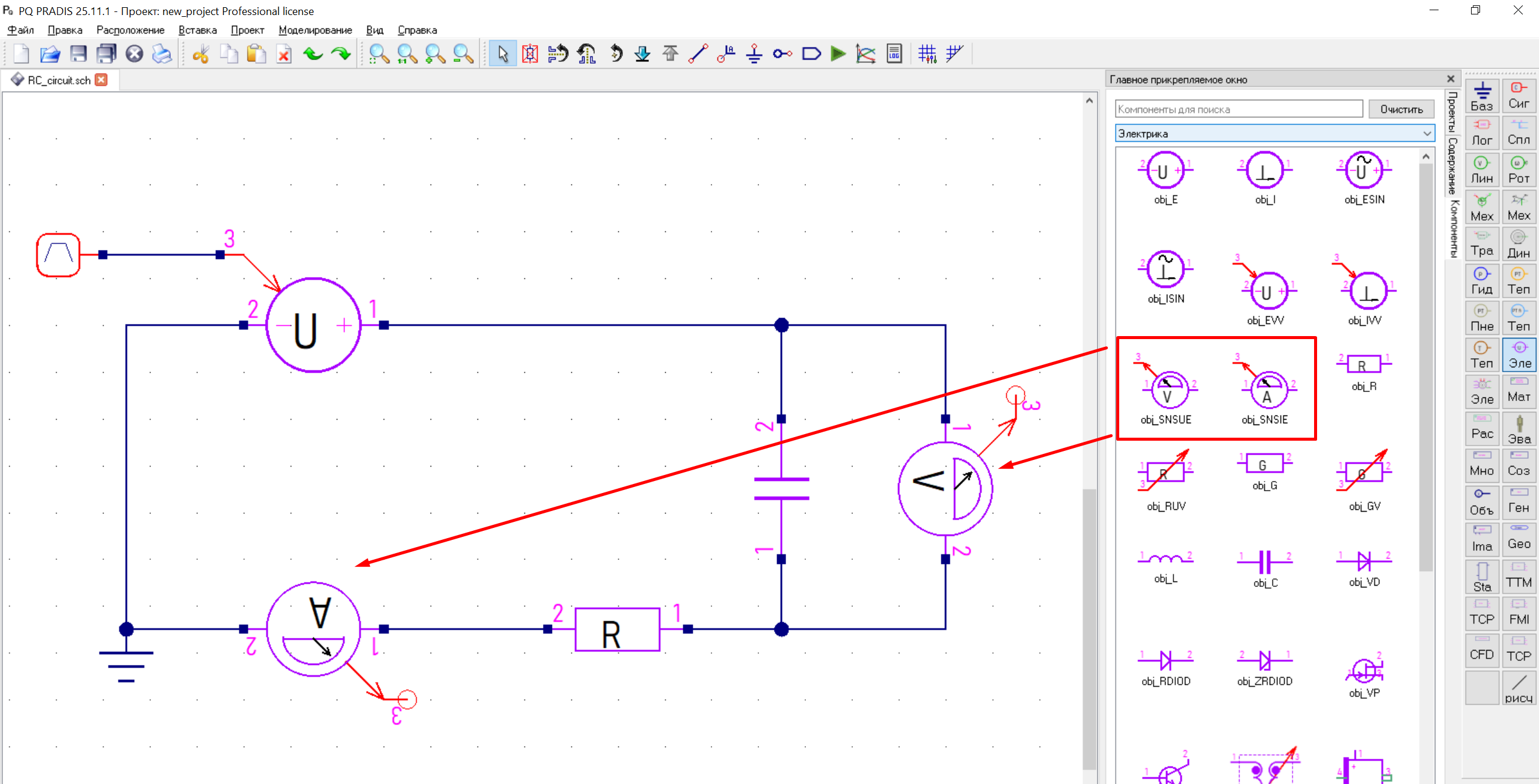

Для этого в библиотеке «Электрика» выберите компоненты:
  • SNSUE;
  • SNSIE.
Разместите их на схеме и соедините в соответствии с рисунком 17.
Рисунок 17 – Добавление датчиков напряжения и тока
Следует учитывать, что:
  • датчик SNSUE измеряет разность электрических потенциалов (напряжение) между двумя узлами схемы;
  • датчик SNSIE измеряет ток, протекающий через электрическую цепь нагрузки.
Такое подключение определяется физико-математической постановкой задачи.
При формировании системы уравнений модели расчет выполняется относительно узлов схемы, для которых сумма физических потоков (сил, моментов, токов, расходов и других аналогичных величин в зависимости от предметной области) равна нулю.
Величины физических потоков между узлами определяются разностью соответствующих физических потенциалов (скорости, давления, электрического потенциала и других величин) на соединяемых узлах.

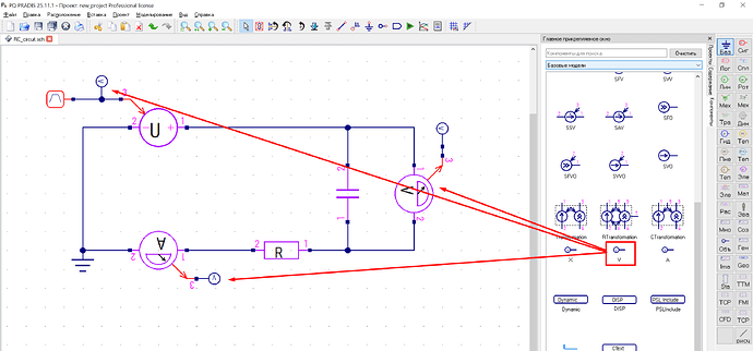

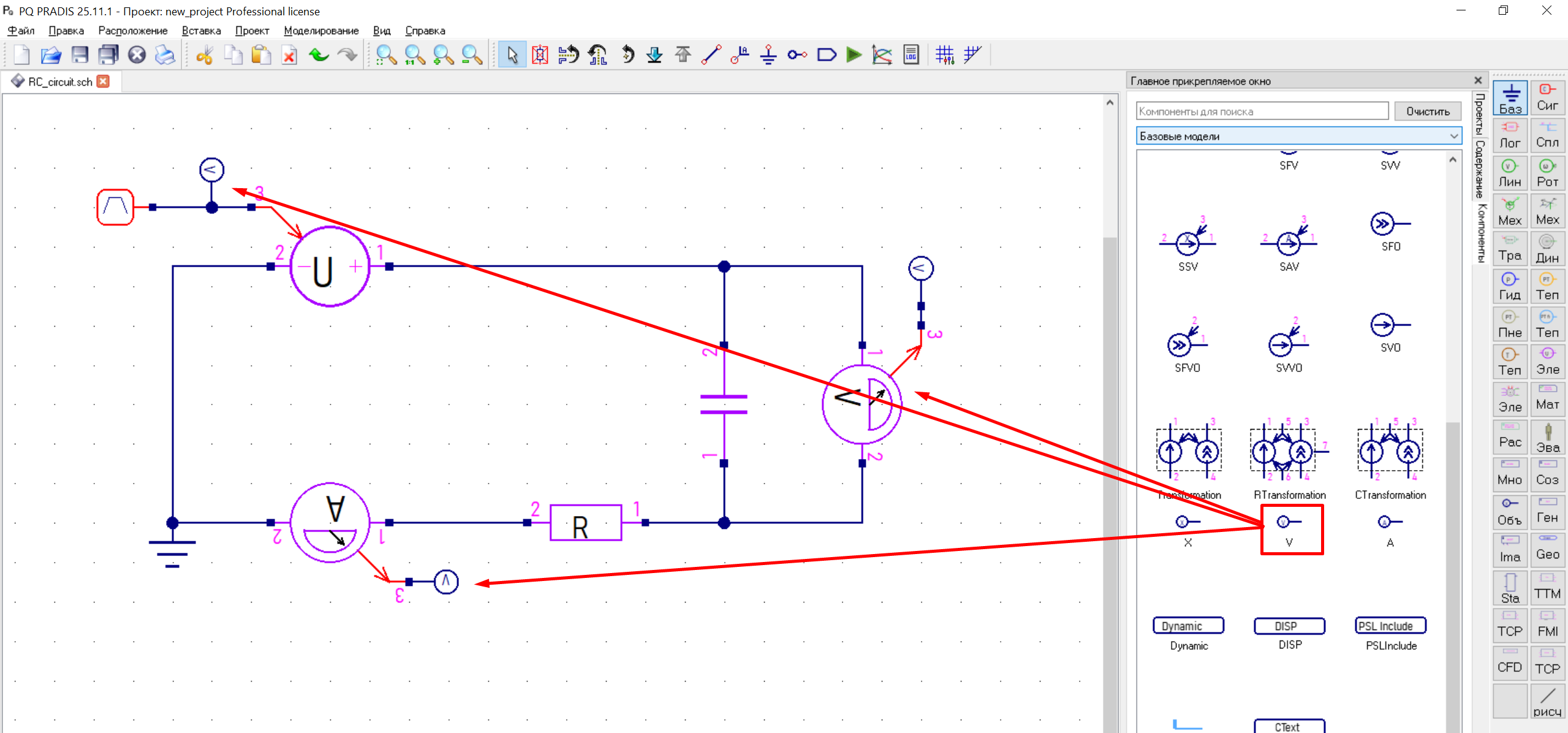

Добавленные датчики имеют сигнальные порты, обозначенные красным цветом.
Сигналы с этих портов используются в качестве управляющих сигналами и могут быть выведены в результаты расчета посредством подключения индикаторов.

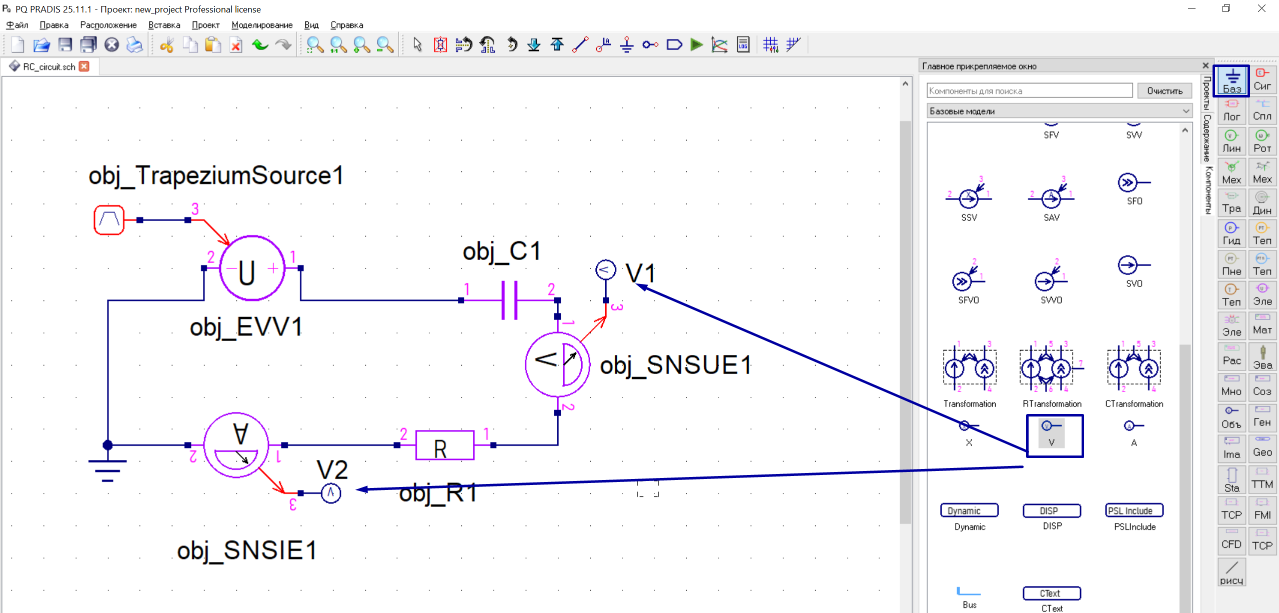

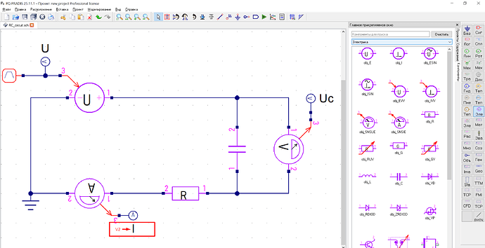

Для этого в библиотеке «Базовые компоненты» выберите элемент «Индикатор» и разместите его на рабочем поле модели, как показано на рисунке 18.
Рисунок 18 – Добавление индикаторов

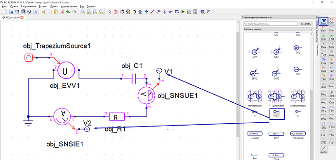

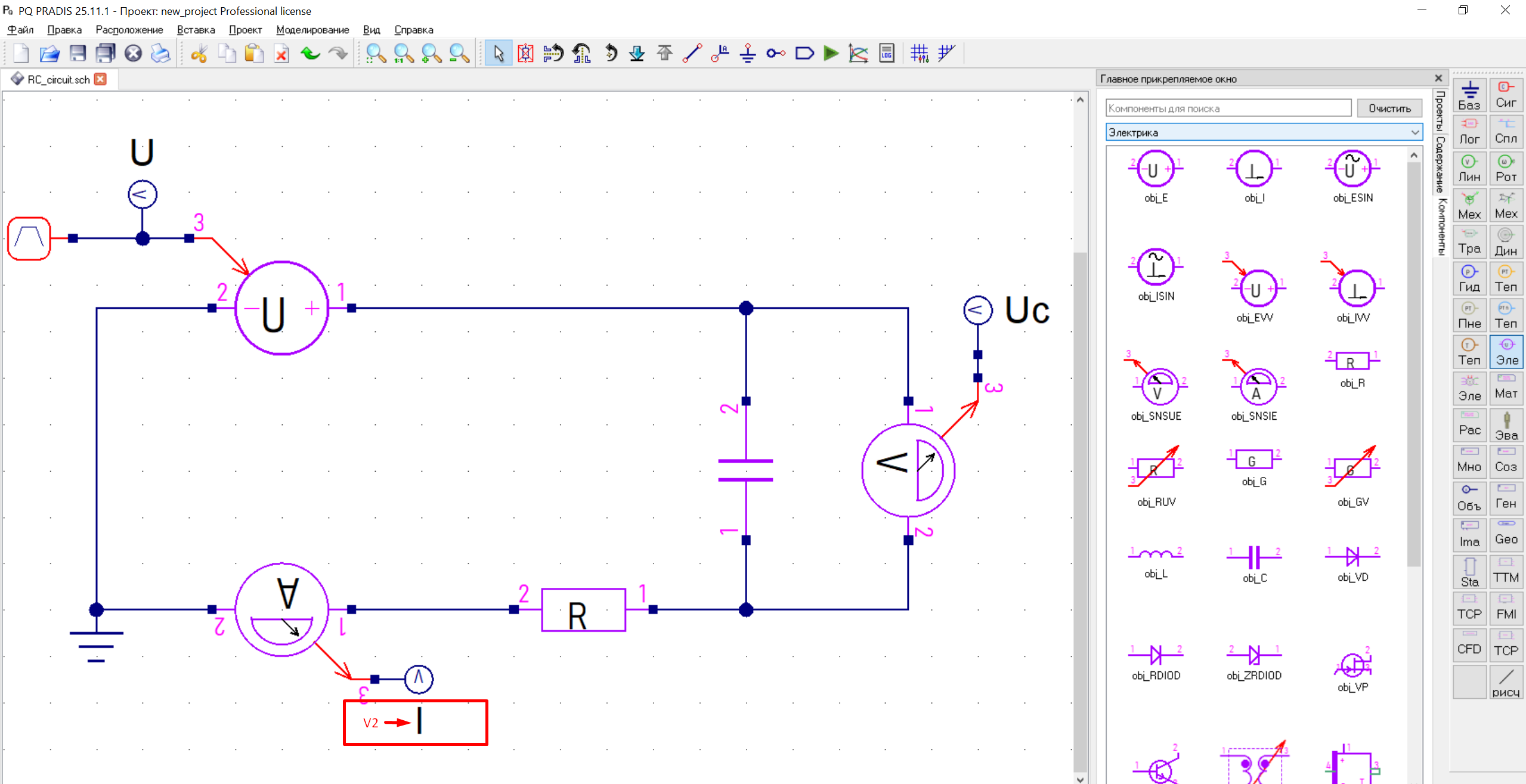

После размещения индикаторов рекомендуется задать им информативные имена:
  • индикатор напряжения источника — U;
  • индикатор напряжения на конденсаторе — Uc;
  • индикатор тока цепи — I.
Для изменения имени достаточно щелкнуть левой кнопкой мыши по текущему имени индикатора, ввести новое значение и нажать клавишу Enter.
Переименование также может быть выполнено через диалоговое окно свойств элемента путем изменения параметра имени.
Рисунок 19 – Переименование индикаторов

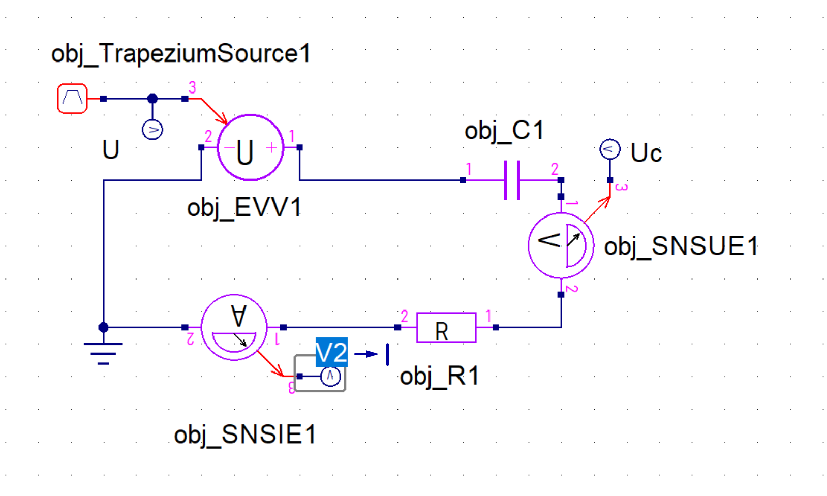

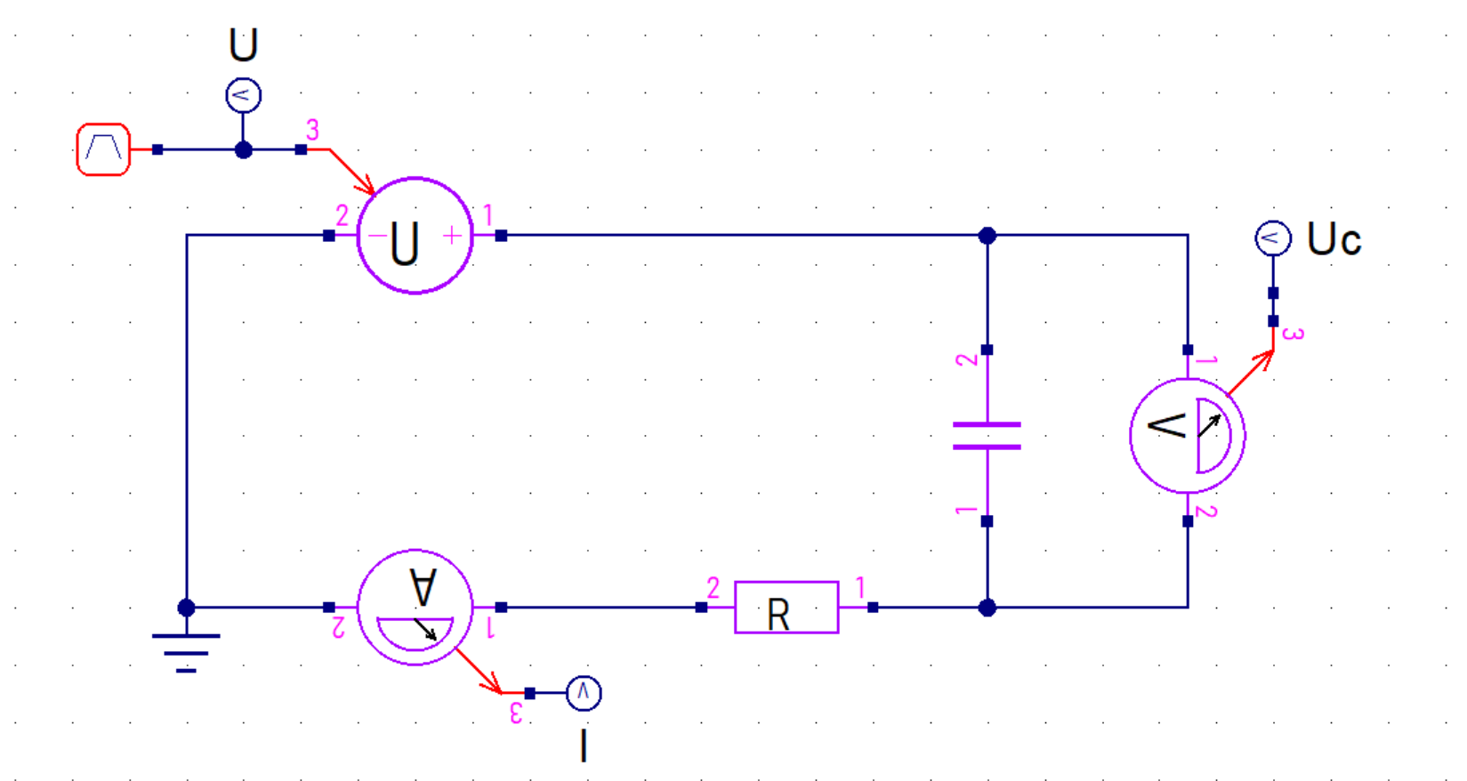

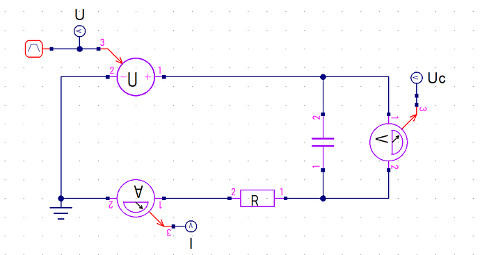

После переименования индикаторов рекомендуется проверить правильность их подключения. На схеме должны отображаться индикаторы с именами U, Uc и I, соответствующие напряжению источника, напряжению на конденсаторе и току электрической цепи.
Рисунок 20 – Модель после установки и переименования индикаторов
После установки и переименования индикаторов подготовка средств регистрации результатов расчета считается завершенной.

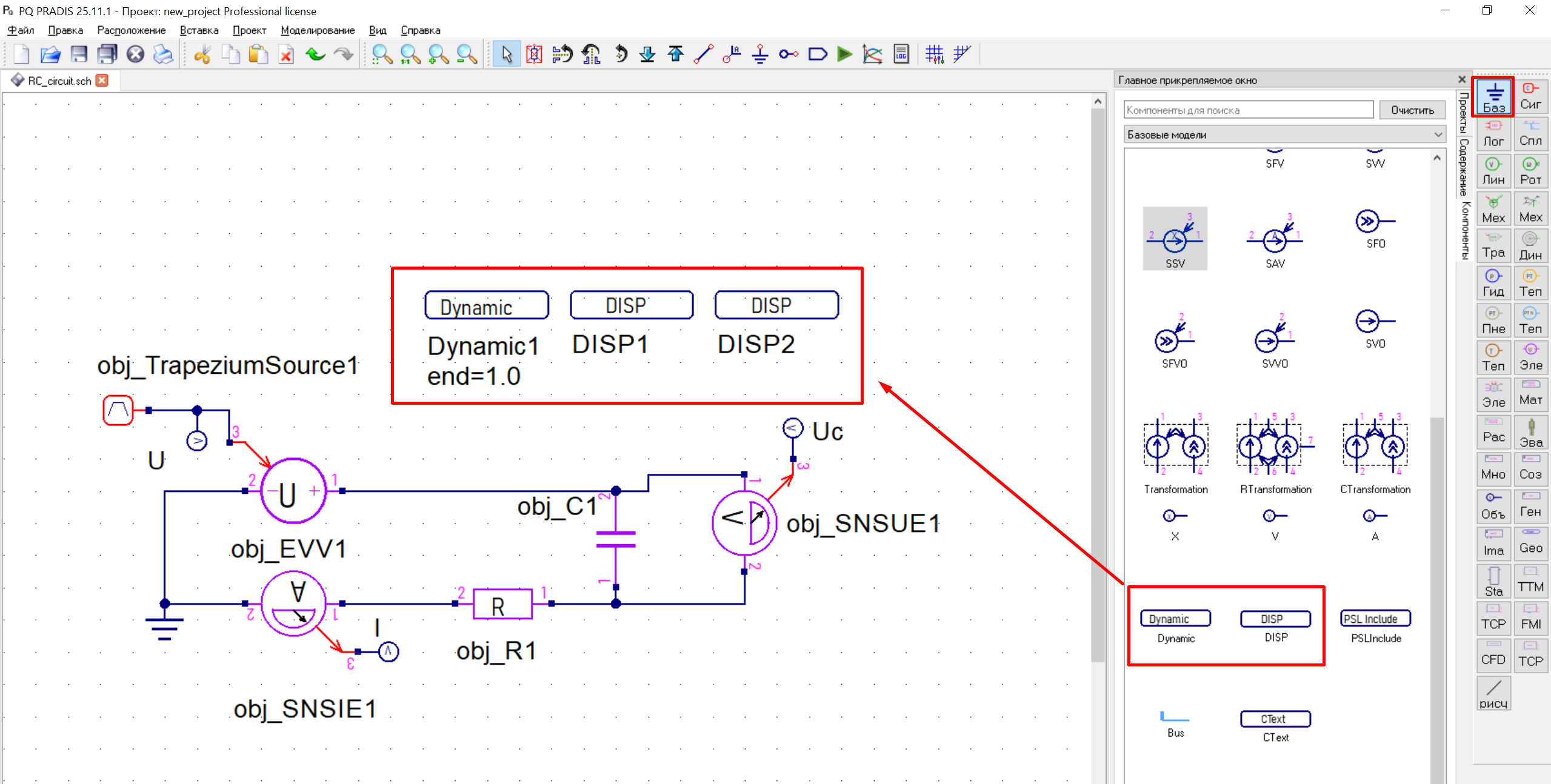

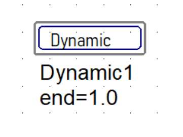

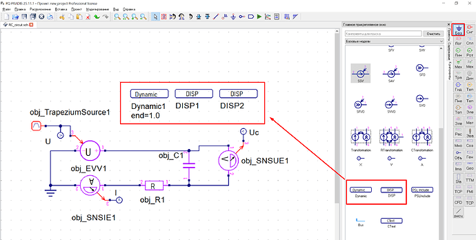

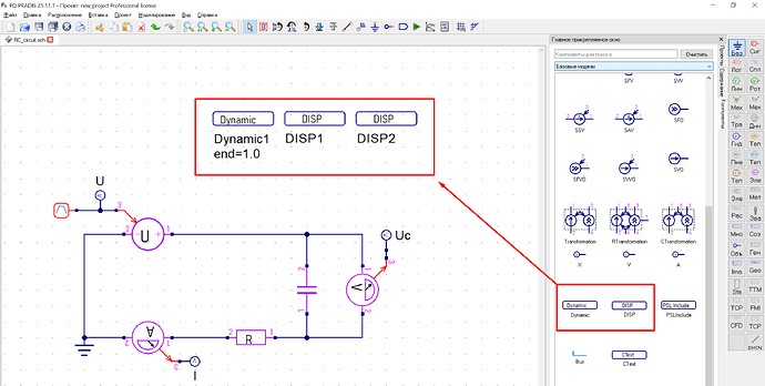

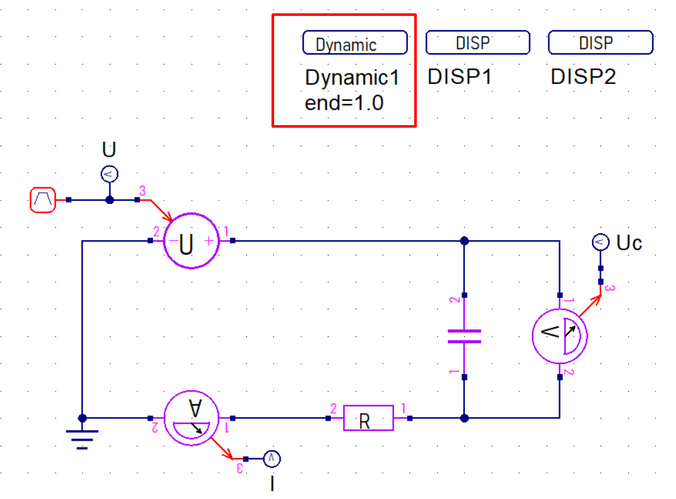

Для выполнения расчета и последующего анализа результатов в схему модели необходимо добавить компоненты Dynamic и DISP, расположенные в библиотеке «Базовые компоненты».

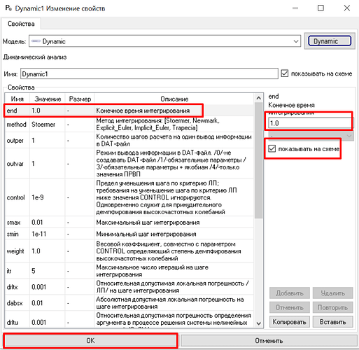

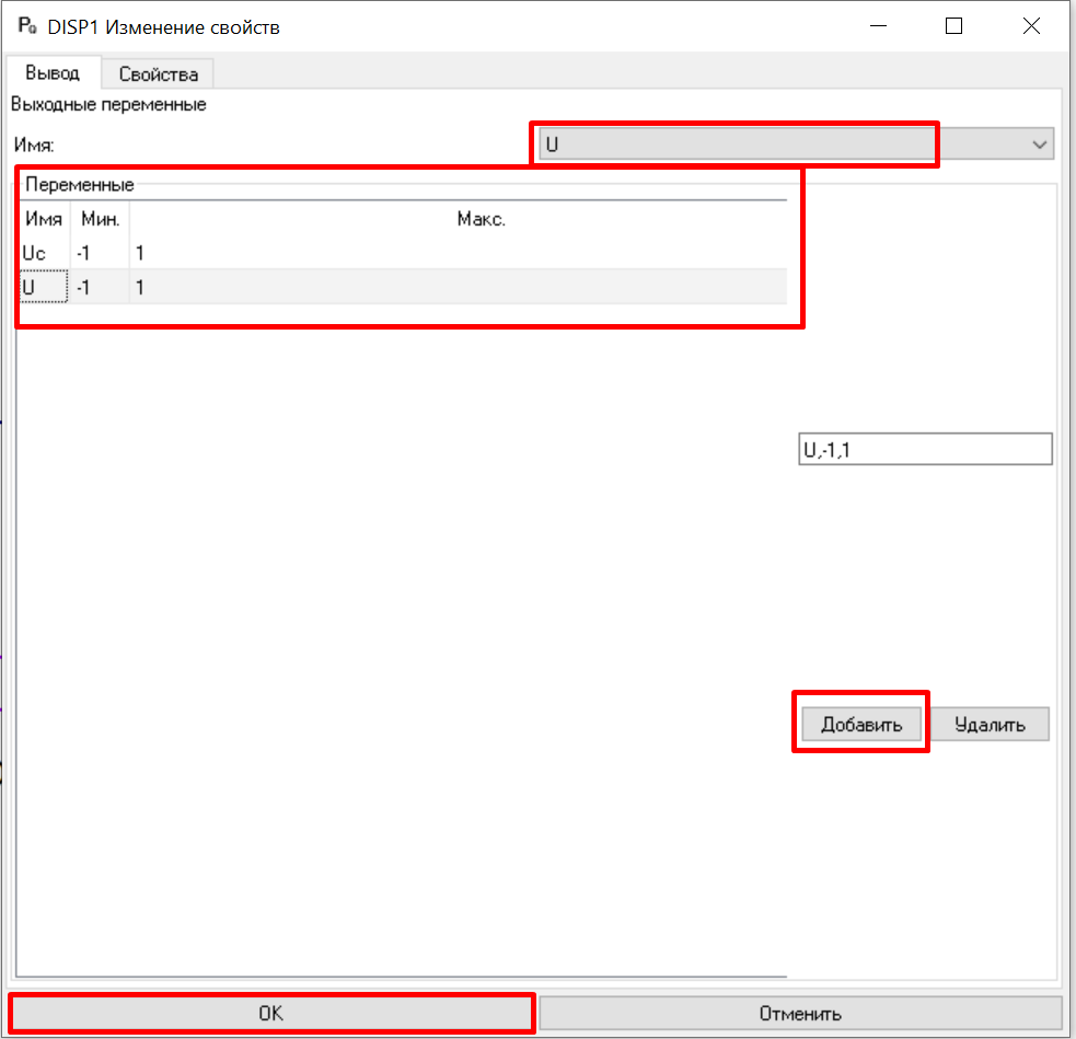

Компонент Dynamic предназначен для задания параметров метода интегрирования и управления настройками динамического анализа.
Компонент DISP используется для вывода в постпроцессор значений выбранных пользователем индикаторов.
При подготовке расчетной схемы необходимо учитывать, что в модели обязательно должен присутствовать:
  • не менее одного компонента Dynamic;
  • не менее одного компонента DISP.
При отсутствии одного из указанных компонентов во время запуска расчета в консоли окна решателя будет выведено сообщение об ошибке.

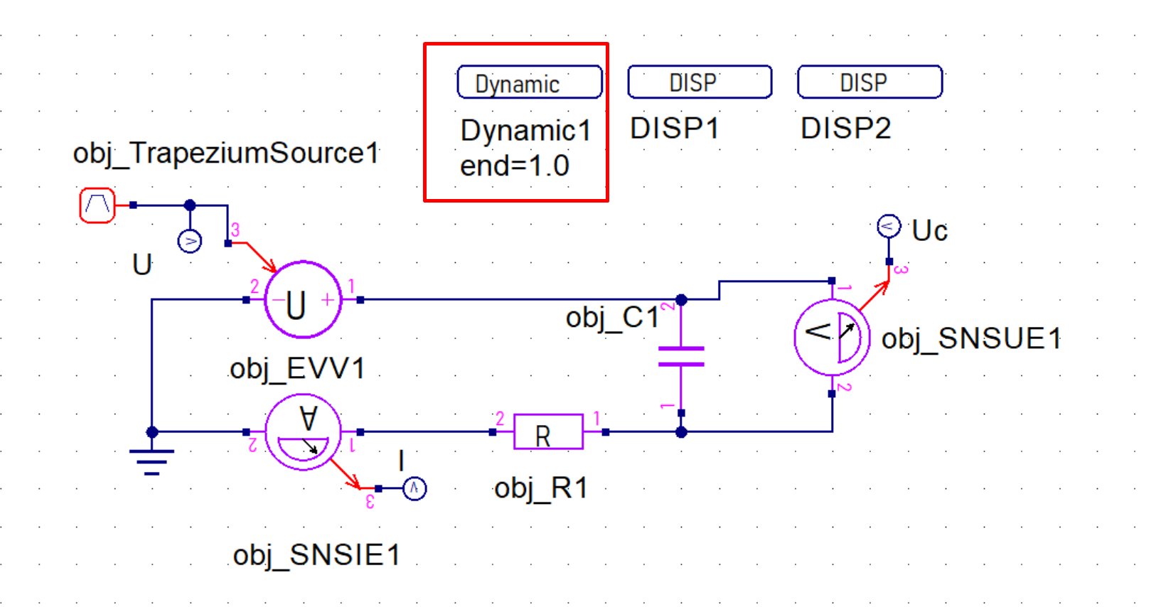

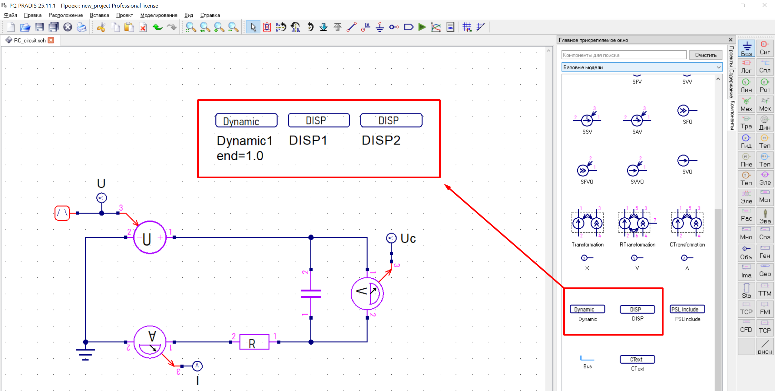

Разместите компоненты Dynamic и DISP на расчетной схеме, как показано на рисунке 21.
Рисунок 21 – Добавление компонентов Dynamic и DISP
5.2 Настройка компонента Dynamic

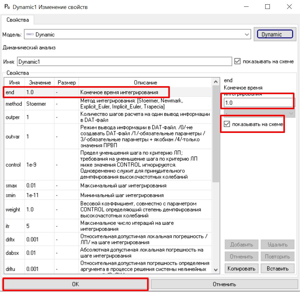

Настройка параметров компонента Dynamic выполняется через диалоговое окно элемента.
Для открытия окна настройки дважды щелкните левой кнопкой мыши по изображению компонента Dynamic на схеме.
В открывшемся окне задайте время интегрирования, установив для параметра «end» значение:
1
Остальные параметры оставьте без изменений.
Рисунок 22 – Настройка параметров компонента Dynamic
При необходимости наиболее часто изменяемые параметры можно отображать непосредственно на расчетной схеме.
Для этого в окне свойств компонента необходимо установить флажок «Показывать на схеме» напротив соответствующего параметра.
После включения данной опции значение параметра отображается рядом с компонентом и может контролироваться пользователем без открытия диалогового окна.
Рисунок 23 – Отображение параметра end на схеме
После завершения настройки компонент Dynamic примет следующий вид.
Рисунок 24 – Модель после настройки компонента Dynamic
На этом настройка параметров интегрирования завершена.
5.3 Настройка вывода результатов в постпроцессоре
Для вывода результатов расчета в постпроцессор необходимо использовать компоненты DISP.
Компонент DISP предназначен для формирования предварительной настройки окна диаграммы в постпроцессоре.
Окончательная настройка внешнего вида диаграмм может быть выполнена пользователем непосредственно в постпроцессоре после завершения расчета.
Для задания списка отображаемых параметров дважды щелкните левой кнопкой мыши по компоненту DISP1.
В открывшемся диалоговом окне в параметре «OVP_List» через запятую укажите имена индикаторов:
U,Uc
Данные индикаторы соответствуют напряжению источника и напряжению на конденсаторе.
Рисунок 25 – Настройка компонента DISP1 для вывода графиков напряжений
Аналогичным образом откройте диалоговое окно компонента DISP2.
В параметре «OVP_List» укажите имя индикатора тока:
I
После выполнения данной настройки результаты измерения тока будут выводиться в отдельное окно диаграммы постпроцессора.
Рисунок 26 – Настройка компонента DISP2 для вывода графика тока
После настройки компонентов DISP рекомендуется проверить правильность введенных имен индикаторов и расположение компонентов на расчетной схеме.
После настройки компонентов Dynamic и DISP формирование задания на расчет модели электрической RC-цепи завершено.

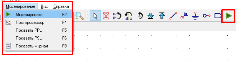

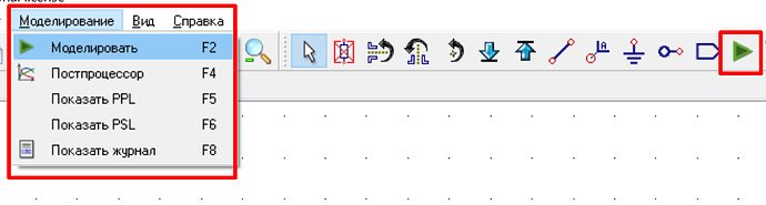

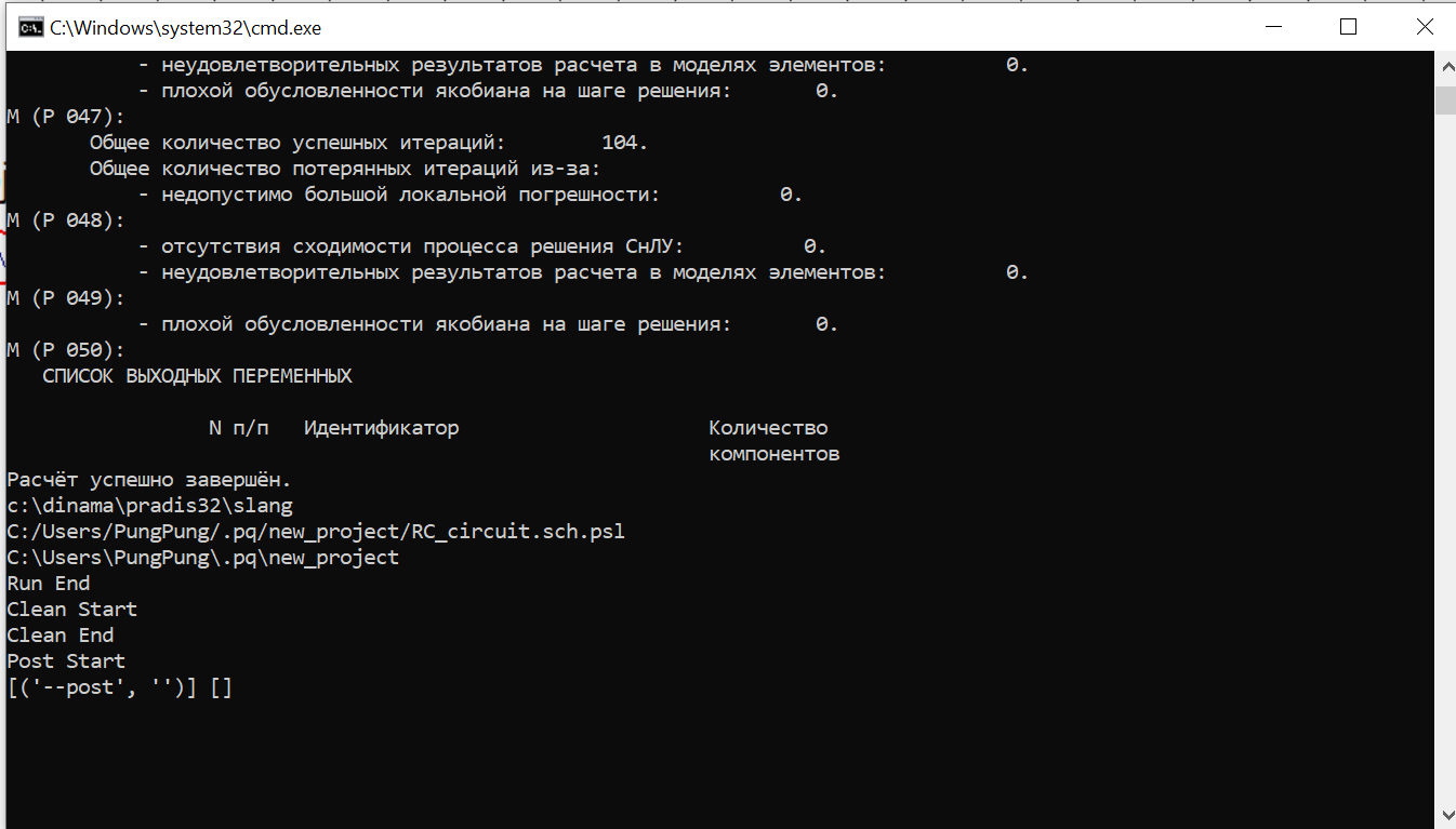

6 Запуск на расчет
Для запуска расчета выберите команду «Моделировать» в меню «Моделирование» или нажмите клавишу F2.
Рисунок 28 – Запуск расчета модели
После запуска расчета открывается окно консоли решателя.
Рисунок 29 – Окно консоли решателя
В окне консоли отображается ход выполнения моделирования в соответствии с параметрами, заданными в компоненте Dynamic.
Во время выполнения расчета в консоль выводятся:
  • текущая информация о ходе моделирования;
  • статусные сообщения;
  • сообщения об ошибках (при их возникновении).

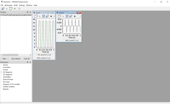

По завершении расчета постпроцессор PRADIS запускается автоматически.
В окне постпроцессора отображаются результаты моделирования в виде графиков, предварительно настроенных пользователем с помощью компонентов DISP.
Рисунок 30 – Автоматический запуск постпроцессора после завершения расчета

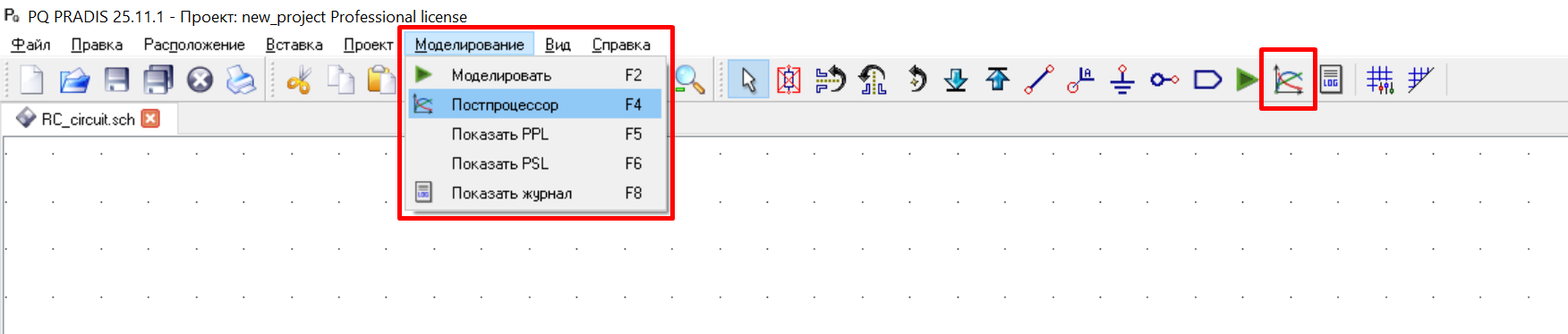

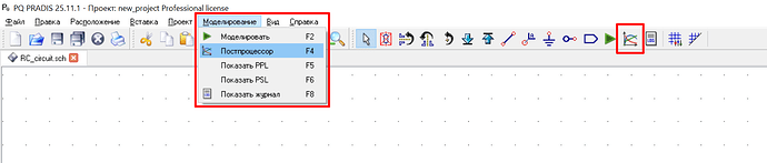

7.2 Запуск постпроцессора
После завершения расчета постпроцессор PRADIS запускается автоматически.
При необходимости постпроцессор также можно открыть из препроцессора с помощью команды меню:
«Моделирование → Постпроцессор»
или нажатием соответствующей кнопки на панели инструментов.
Рисунок 31 – Запуск постпроцессора

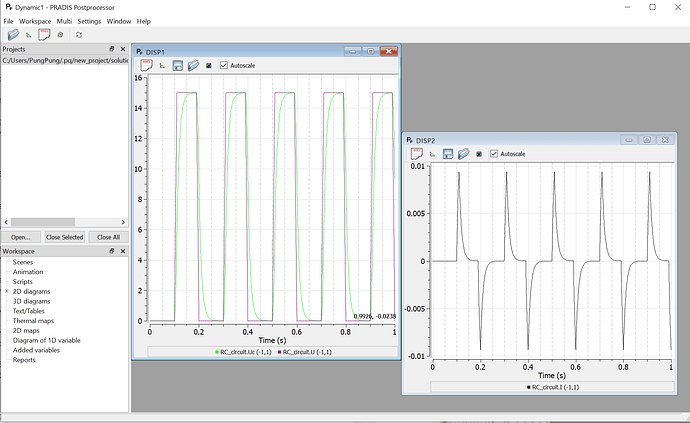

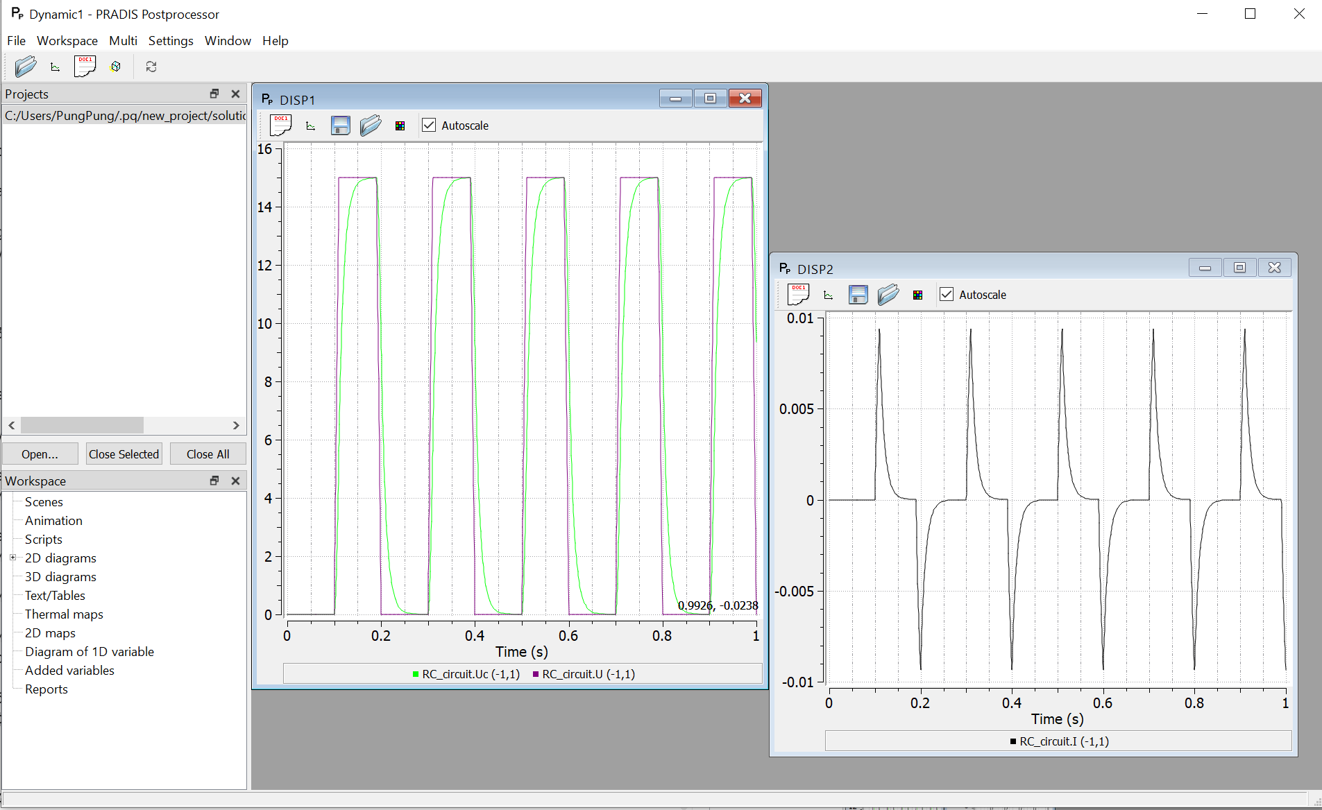

7.3 Отображение результатов в виде графиков 2D

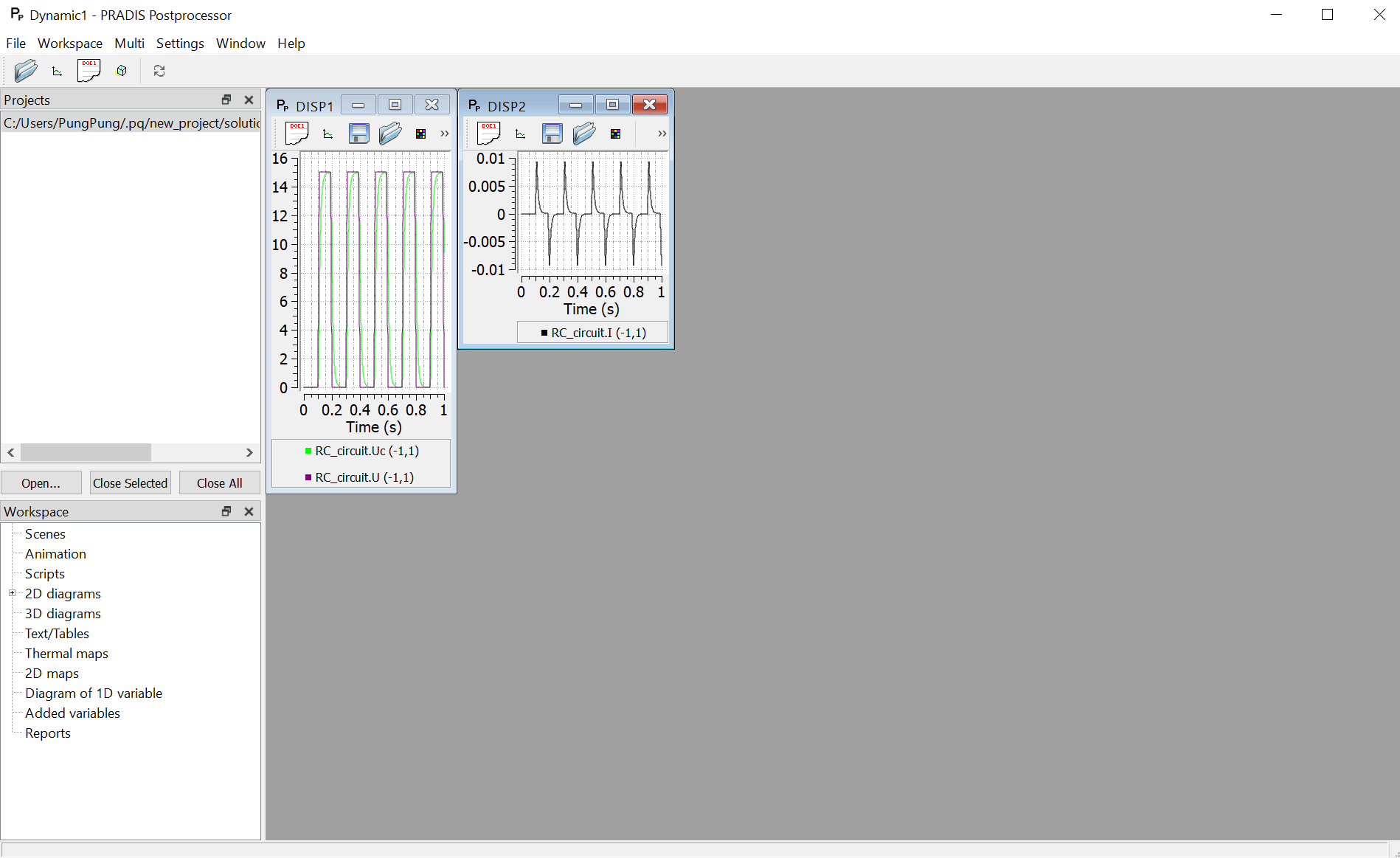

После завершения расчета окно постпроцессора с результатами моделирования открывается автоматически.
Рисунок 32 – Окно постпроцессора с результатами расчета
В окне DISP1 отображаются графики значений индикаторов «U» и «Uc» в зависимости от времени расчета.
В окне DISP2 отображается график изменения значения индикатора «I» в зависимости от времени.
По оси Y отображается диапазон изменения значений выбранных индикаторов.
По оси X отображается время расчета в пределах значения конечного времени интегрирования, заданного параметром «tend», равного 1 с.

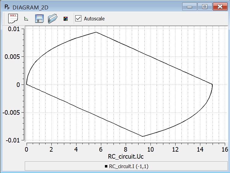

7.4 Отображение результатов в виде фазовых диаграмм
Рассмотрим построение диаграммы зависимости тока электрической цепи от напряжения на конденсаторе.

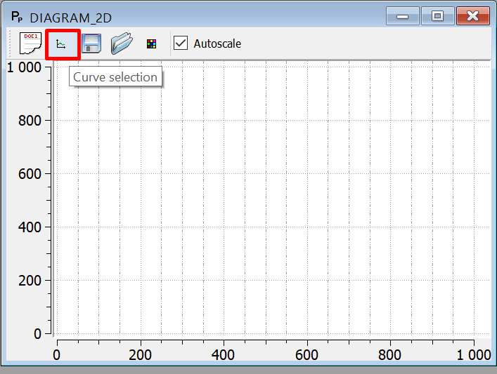

Для создания новой диаграммы нажмите кнопку «Новая диаграмма» на панели инструментов постпроцессора.
Рисунок 33 – Создание новой диаграммы
Новую диаграмму также можно создать, щелкнув правой кнопкой мыши по разделу «2D диаграммы» в окне управления рабочим пространством и выбрав команду «Новая 2D диаграмма».
Рисунок 34 – Создание новой 2D диаграммы через окно управления рабочим пространством
После выполнения команды в рабочем пространстве откроется новое пустое окно диаграммы.

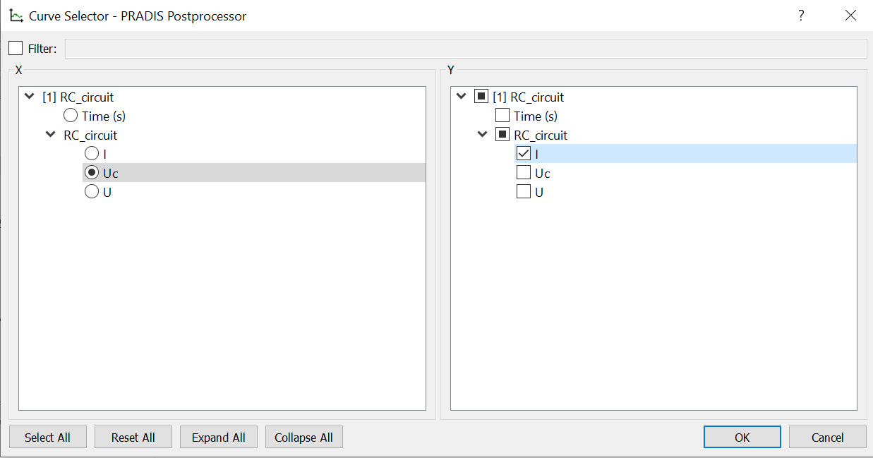

Для настройки состава отображаемых кривых нажмите кнопку «Выбрать кривые».
Рисунок 35 – Вызов окна выбора кривых
  • для оси X выбрать индикатор «Uc»;
  • для оси Y выбрать индикатор «I».
После выбора параметров нажмите кнопку «ОК».
Рисунок 36 – Настройка состава кривых диаграммы
После применения настроек будет построена фазовая диаграмма зависимости тока в RC-цепи от напряжения на конденсаторе.
Рисунок 37 – Диаграмма зависимости тока от напряжения на конденсаторе
На этом пример построения модели, выполнения расчета и анализа результатов в программном комплексе PRADIS завершен.
нужно подправить картинки и заголовок
убрать имена датчиков, подправить “ровность” проводника по возможности
