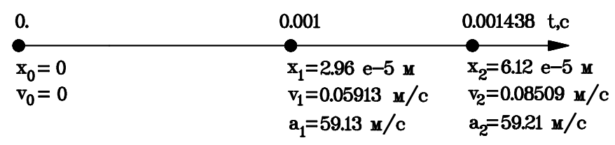

Полученное решение для двух точек
К этому моменту получены значения:
t0 = 0
x0 = 0
v0 = 0
t1 = 0.001 c
x1 = 2.96e-5 м
v1 = 0.05913 м/с
a1 = 59.13 м/с²
t2 = 0.001438 c
x2 = 6.12e-5 м
v2 = 0.08509 м/с
a2 = 59.21 м/с²
Рис.1.7. Численное решение для двух точек временной оси

На основе второго закона Ньютона получили уравнение движения:
2. Представили уравнение в форме без явных производных
Записали отдельно:
3. Заменили дифференциальные связи алгебраическими
Для выбранного метода интегрирования использовали:
где image - величина i-го шага по времени
image;
image - значения x, v и a при image.
Это позволило перейти от непрерывной функции к вычислению значений в отдельных точках времени.
4. Сводили систему к одному нелинейному уравнению
На каждом шаге расчёт сводился к уравнению:
или:
5. Решали нелинейное уравнение методом Ньютона
На каждой итерации вычислялись:
После этого уточнялось значение решения.
6. Оценивали локальную погрешность
Точность интегрирования оценивалась сравнением:
явного прогноза и скорректированного решения
Если локальная погрешность была больше допустимой, шаг повторялся с меньшим значением Δt.
7. При допустимой погрешности шаг считался успешным
После успешного шага вычислялись:
  • скорость;
  • ускорение;
  • перемещение.
8. Следующий шаг выбирался автоматически
Величина очередного шага определялась на основе соотношения допустимой и фактической локальной погрешности.
Вывод
На простом примере показан общий принцип численного решения, которого придерживается вычислительное ядро PRADIS.
Сначала формируется дифференциальное уравнение движения. Затем оно преобразуется к системе алгебраических уравнений на каждом шаге времени. Нелинейная задача решается методом Ньютона, а точность контролируется через локальную погрешность.
Такой подход позволяет PRADIS выполнять расчёт переходных процессов и автоматически управлять шагом интегрирования в зависимости от поведения модели.
