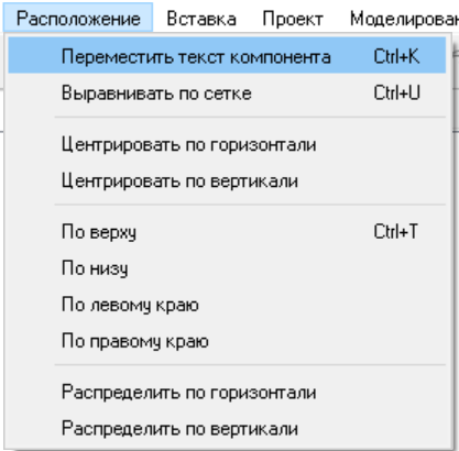

4.3. Вкладка «Расположение»

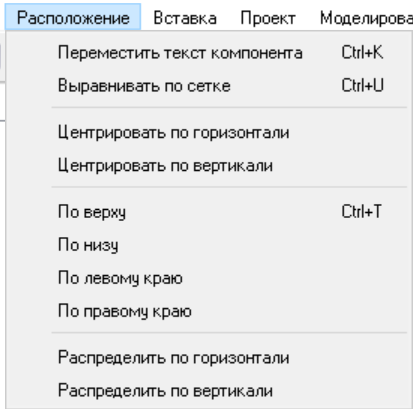

Вкладка «Расположение» содержит команды редактирования положения элементов схемы в рабочей области расчетной модели.
Рис. 4.35. Вкладка «Расположение»
Описание пунктов вкладки меню «Расположение»
Команда «Переместить текст компонента»
Рис. 4.36. Команда «Переместить текст компонента»
Команда переключает работу в рабочей области активной схемы расчетной модели в режим перемещения строк имен компонентов.
Для перемещения имени компонента необходимо нажать на него ЛКМ и, удерживая кнопку мыши, переместить надпись в нужное место рабочей области.
Выход из режима осуществляется:
  • переключением в другой режим работы;
  • нажатием клавиши Esc .
Команда «Выровнять по сетке»
Рис. 4.37. Команда «Выровнять по сетке»
Команда переключает работу в рабочей области активной схемы расчетной модели в режим выравнивания компонентов по текущему шагу привязки сетки.
Для выравнивания необходимо перейти в данный режим и выбрать нужные компоненты ЛКМ.

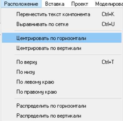

Команда «Центрировать по горизонтали»
Рис. 4.38. Команда «Центрировать по горизонтали»
Команда выравнивает центры двух и более компонентов по их усредненному положению относительно горизонтальной оси.
Для выполнения операции необходимо выделить два или более элемента схемы и выбрать данную команду.

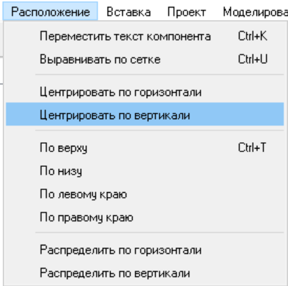

Команда «Центрировать по вертикали»
Рис. 4.39. Команда «Центрировать по вертикали»
Команда выравнивает центры двух и более компонентов по их усредненному положению относительно вертикальной оси.

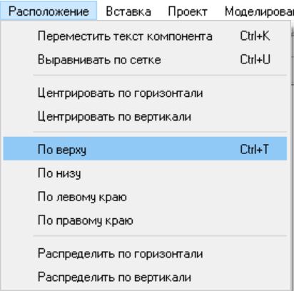

Команда «По верху»
Рис. 4.40. Команда «По верху»
Команда выравнивает выделенные компоненты по самой верхней позиции среди выбранных элементов.

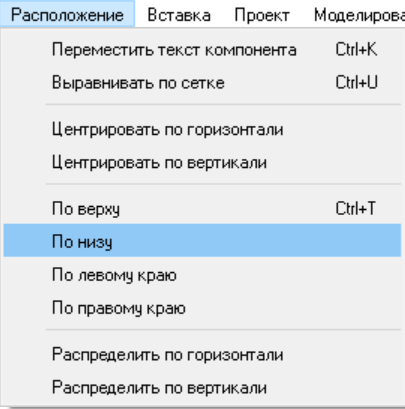

Команда «По низу»
Рис. 4.41. Команда «По низу»
Команда выравнивает выделенные компоненты по самой нижней позиции среди выбранных элементов.

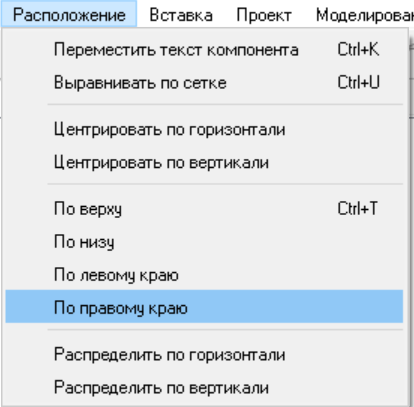

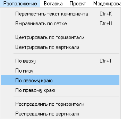

Команда «По левому краю»
Рис. 4.42. Команда «По левому краю»
Команда выравнивает выделенные компоненты по крайней левой позиции.
Команда «По правому краю»
Рис. 4.43. Команда «По правому краю»
Команда выравнивает выделенные компоненты по крайней правой позиции.

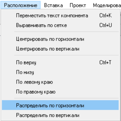

Команда «Распределить по горизонтали»
Рис. 4.44. Команда «Распределить по горизонтали»
Команда равномерно распределяет два и более компонента по горизонтали с учетом их исходного расположения.

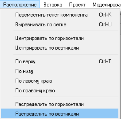

Команда «Распределить по вертикали»
Рис. 4.45. Команда «Распределить по вертикали»
Команда равномерно распределяет два и более компонента по вертикали с учетом их исходного расположения.

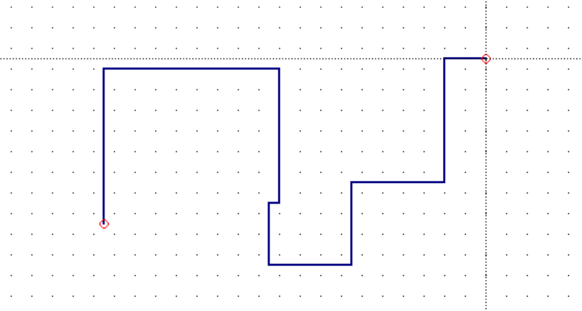

Команда переключает работу в рабочей области в режим построения связей между узлами и портами элементов активной схемы расчетной модели.
Для построения соединения необходимо:
  1. Выбрать начальную точку соединения.
  2. Указать промежуточные точки маршрута при необходимости.
  3. Выбрать конечную точку соединения.
В процессе построения соединения отображается его эскиз.
Сторону подвода соединения к конечной точке можно изменить нажатием ПКМ.
Рис. 4.48. Построение соединения в режиме «Проводник»
Для выхода из режима необходимо нажать клавишу Esc .
Повторное нажатие клавиши Esc переводит рабочую область в режим выделения элементов.

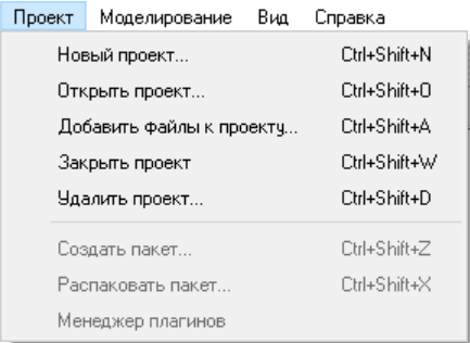

4.6. Вкладка «Проект»
Вкладка «Проект» содержит команды управления расчетными проектами.
Рис. 4.57. Вкладка «Проект»
Описание пунктов вкладки меню «Проект»

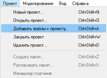

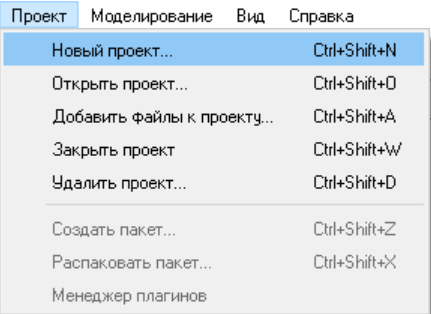

Команда «Новый проект…»
Рис. 4.58. Команда «Новый проект…»
Команда создает новый расчетный проект.
Расчетный проект представляет собой отдельную директорию хранения файлов расчетных моделей, объединенных одной проектной задачей.
По умолчанию проекты сохраняются в каталоге проектов PRADIS, однако при создании можно указать другое расположение на компьютере пользователя.

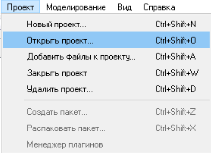

Команда «Открыть проект…»
Рис. 4.59. Команда «Открыть проект…»
Команда открывает ранее созданный расчетный проект.
Можно открыть проект как из каталога проектов по умолчанию, так и из любой другой директории, расположенной на компьютере пользователя.
Команда «Добавить файлы к проекту…»
Рис. 4.60. Команда «Добавить файлы к проекту…»
Команда добавляет существующие файлы расчетных моделей в текущий проект.
Допускается добавление файлов как из текущего проекта, так и из других проектов.

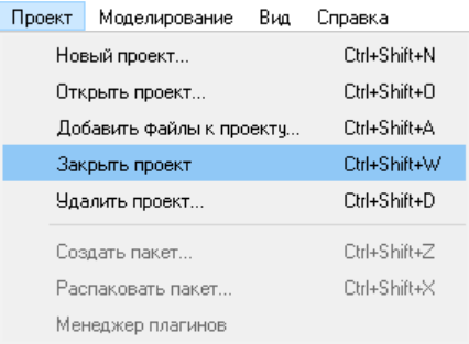

Команда «Закрыть проект»
Рис. 4.61. Команда «Закрыть проект»
Команда закрывает текущий открытый проект.
Перед закрытием пользователю предлагается сохранить изменения, внесенные в файлы расчетных моделей.

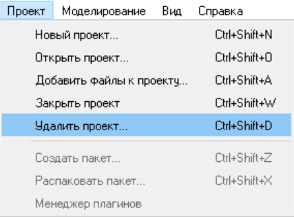

Команда «Удалить проект»
Рис. 4.62. Команда «Удалить проект»
Команда удаляет выбранный расчетный проект с компьютера пользователя.
Удаляется директория проекта вместе с содержащимися в ней файлами.

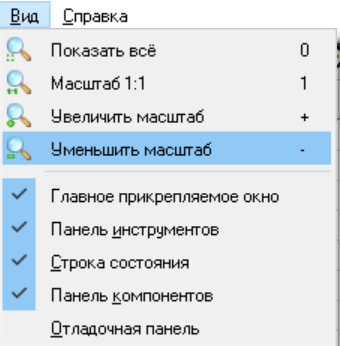

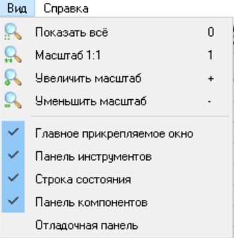

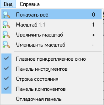

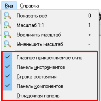

4.8. Вкладка «Вид»
Вкладка «Вид» содержит команды управления отображением рабочей области и интерфейса препроцессора.
Рис. 4.69. Вкладка «Вид»
Описание пунктов вкладки меню «Вид»

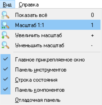

Команда «Показать все»
Рис. 4.70. Команда «Показать все»
Команда автоматически подбирает масштаб таким образом, чтобы вся схема полностью отображалась в рабочей области.
Данная команда особенно удобна после перемещения по большой схеме или при работе с проектами, содержащими большое количество элементов.
Быстрый вызов команды осуществляется через соответствующую кнопку панели инструментов image.
Команда «Масштаб 1:1»
Рис. 4.71. Команда «Масштаб 1:1»
Команда устанавливает стандартный масштаб отображения схемы.
При этом элементы отображаются в своем номинальном размере без дополнительного увеличения или уменьшения.

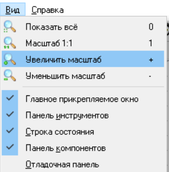

Команда «Увеличить масштаб»
Рис. 4.72. Команда «Увеличить масштаб»
Команда переключает рабочую область в режим увеличения масштаба.
После выбора команды пользователь может указать интересующую область схемы, которая будет отображена с увеличением.
Режим удобен при работе с плотными участками схемы и настройке соединений между элементами.
Команда «Уменьшить масштаб»
Рис. 4.73. Команда «Уменьшить масштаб»
Команда уменьшает текущий масштаб отображения схемы.
Каждое применение команды позволяет увидеть большую часть расчетной модели в рабочей области.
Настройки отображения панелей
Рис. 4.74. Настройки отображения интерфейса
Нижняя часть вкладки «Вид» содержит набор флагов, позволяющих включать и отключать отображение различных элементов интерфейса препроцессора.
Пользователь может управлять отображением следующих панелей:
  • Главное прикрепляемое окно — панель проектов, содержимого и компонентов;
  • Панель инструментов — набор кнопок быстрого доступа к основным командам;
  • Строка состояния — отображение служебной информации о текущем состоянии программы;
  • Панель компонентов — панель быстрого доступа к библиотекам компонентов;
  • Отладочная панель — служебная панель для диагностики и разработки (по умолчанию отключена).
Использование данных настроек позволяет адаптировать интерфейс под особенности конкретной задачи и предпочтения пользователя.
