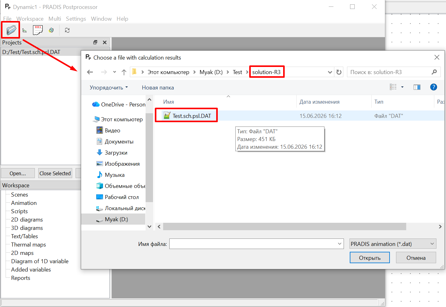

Для самостоятельного открытия результатов необходимо запустить окно постпроцессора и нажать кнопку открытия файла результатов image.
Или нажать File -> Open.
В открывшемся диалоговом окне следует перейти в каталог проекта, открыть папку Solution и выбрать необходимый файл с расширением .dat .
Рис. 2.3. Открытие файла результатов расчета

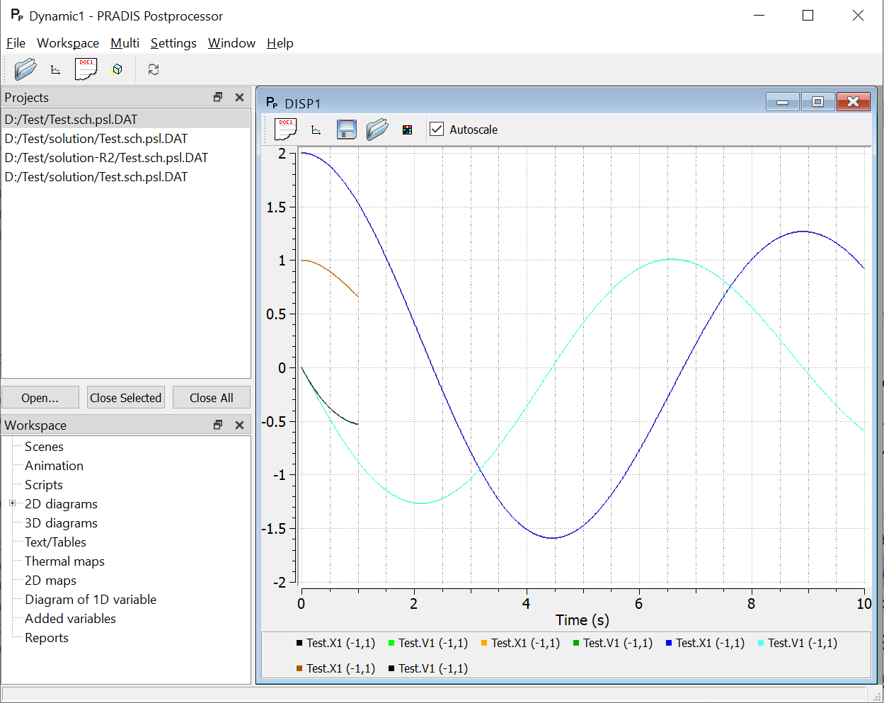

3.3. Панель Projects
Панель Projects предназначена для управления открытыми файлами результатов.
Рис. 3.9. Панель Projects
В панели отображается список всех загруженных файлов результатов.
Для каждого открытого файла доступны следующие операции:
  • открытие нового файла результатов (Open…);
  • закрытие выбранного результата (Close Selected);
  • закрытие всех открытых результатов (Close All).
Один постпроцессор может одновременно работать с несколькими результатами расчётов, что позволяет сравнивать различные варианты моделирования в одном рабочем пространстве.

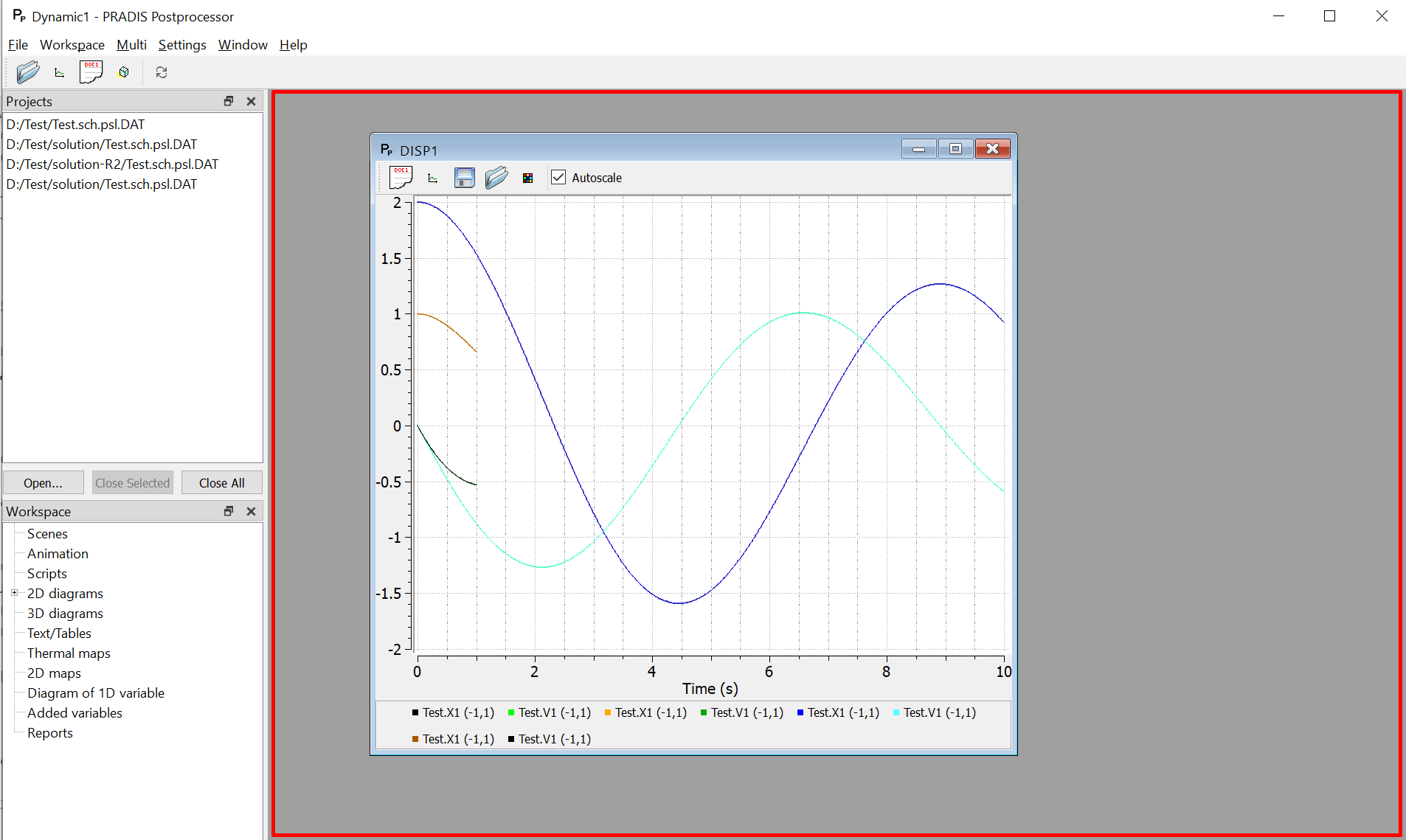

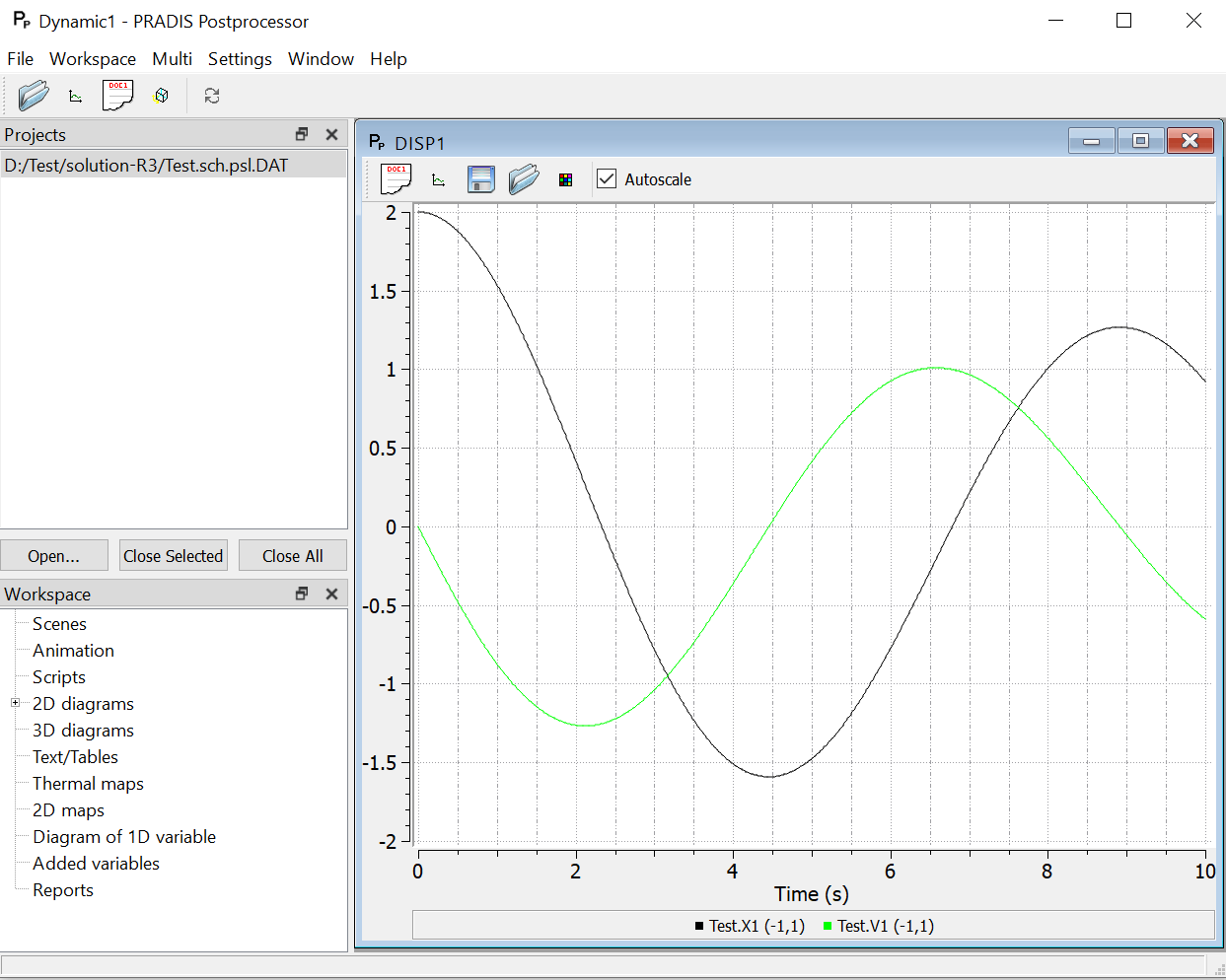

3.5. Окно диаграммы
Основным инструментом анализа результатов в новой версии постпроцессора является окно диаграммы.
Рис. 3.11. Окно диаграммы
В окне отображаются графики выбранных переменных расчётной модели.
Для каждого графика автоматически формируются:
  • оси координат;
  • легенда;
  • шкалы времени и значений;
  • сетка;
  • подписи переменных.
Одновременно в одном окне может отображаться несколько графиков.

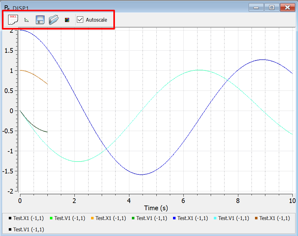

3.6. Панель управления диаграммой
В верхней части окна диаграммы располагается собственная панель управления.
Рис. 3.12. Панель управления диаграммой
В зависимости от типа диаграммы панель может содержать инструменты:
  • добавления графиков;
  • открытия и сохранения диаграмм;
  • настройки отображения;
  • выбора цветов;
  • автоматического масштабирования.
Autoscale
Рис. 3.13. Флажок Autoscale
При включённом режиме:
Autoscale
границы графика автоматически подстраиваются под диапазон отображаемых данных.
При отключении пользователь может самостоятельно задавать масштаб отображения.
